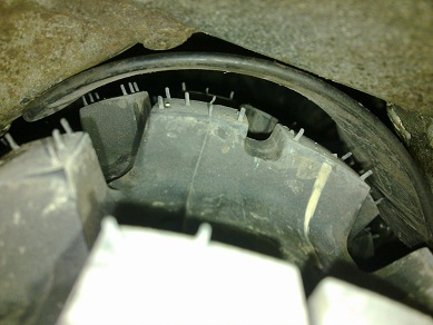

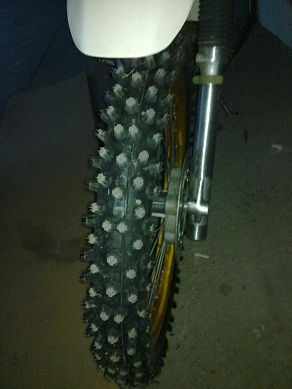

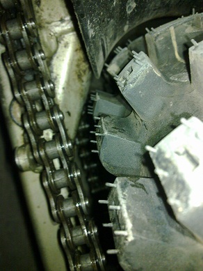

- - iddigital   100/100-18 больше не втулить, просто не влазиет, е...   27.10.2012, 18:10

- - iddigital   Ранее я выкладывал фотку, что размер 110\80-1...   18.3.2014, 10:52
|- - Rubanok   Цитата(iddigital @ 18.3.2014, 7:52) Ранее...   18.3.2014, 17:15
|- - iddigital   Цитата(Rubanok @ 19.3.2014, 1:15) самый о...   19.3.2014, 9:27
|- - Rubanok   Цитата(iddigital @ 19.3.2014, 6:27) Таког...   19.3.2014, 23:19
