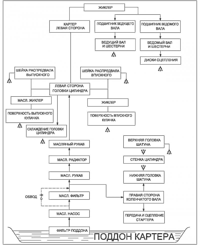

чтобы разобраться с этой проблемой мне нужна схема системы смазки двигателя,я думаю она должна быть в мануале,если у кого есть мануал будьте так добры сбросьте мне на почту k40i@yandex.ru
я думаю масло не поступает в головку,но как оно туда должно подаваться не понял.я не вижу другого пути как через шланг в задней части головки из картера через жиклёр,правда где то здесь на форуме кто то писал что это выход масла из головки,это меня и сбило с толку,я всёже думаю что это подача а уходит масло через отверстия в головке и цилиндре в картер самотёком,тогда не пойму зачем на входе жиклёр и как оно подаётся до жиклёра,для этого и нужна схема.С уважением Константин.

Посмотри здесь: http://djebel-club.ru/forum/index.php?showtopic=2352 Там масляная система обсуждалась.
Мануал здесь: http://djebel-club.ru/loadsz/nx-luinbsya/7...al-drz-250.html.
У тебя масляный радиатор чем-нить не заглушен? Через него идёт бОльшая часть масла.

пробовал,фильтр здесь не прчём.масло не идёт через головку,как оно подаётся в голову?нужна схема циркуляции масла в двигателе для выяснения проблемы.визуально полного представления нет как оно циркулирует.
сообщение 9.10.2011, 6:33
Сообщений: 23406
Схема масляной системы есть в мануале.

сообщение 9.10.2011, 7:33
Сообщений: 14357
Пока нашел вот это:
О! Есть даже на русском!

Схема системы смазки
ОГРОМНОЕ СПАСИБО ВАРИОН!буду разбираться,правда перевод получился плоховато,технический язык.
Цитата(car-bon @ 9.10.2011, 5:33) *
Пока нашел вот это:
ОГРОМНОЕ СПАСИБО CAR-BON! почему то твоё сообщение увидел позже,но зато твоя схема на русском - замечательно.сейчас поеду в гараж разбираться.найду причину отпишусь.спасибо.

Цитата(serg @ 9.10.2011, 12:14) *
Интересно, для кого я писал?
Сергей я извиняюсь,в компе не силен,мне не удалось открыть мануал по указанной ссылке.сегодня разобрал двигатель,осталось только располовить,но так и не нашёл как масло подаеся в головку(всю цепь).придётся завтра половинить хотя не хотелось бы,до этого так тщательно собирал.
