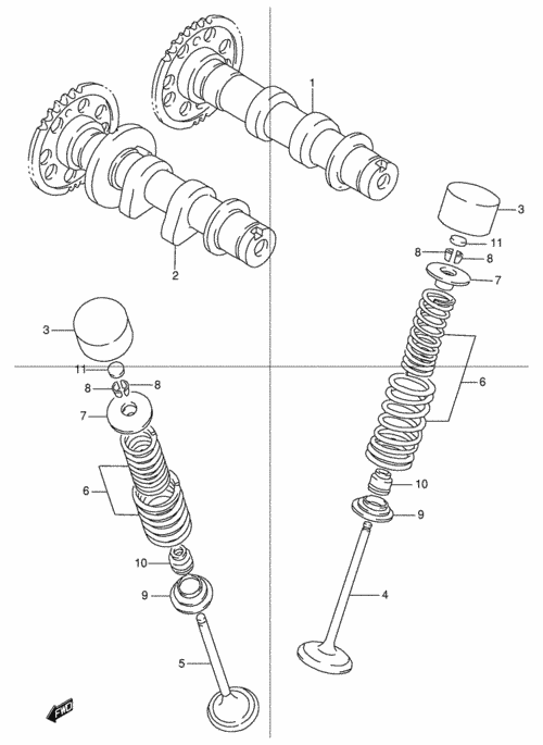

Вопрос собственно в следующем, при вскрытии головки на Джебеле250 (мот с Японии, то есть в РФ не разбирался) обнаружилось следующее..
На впускных клапанах стоят по две пружины на каждом клапане, одна в другой. На выпускных по одной пружине,но при этом как бы есть место под вторую, внутреннюю пружину.
На Мегазиповской картинке по две пружины и на впускных и на выпускных клапанах. Как быть?

- - Wert   А как хочешь, так и быть, лучше так как положено))...   12.10.2011, 11:56
- - Shatyn75   Так все таки по две должно стоять?   12.10.2011, 12:37
- - serg   Эти движки плотно ковыряли камрады 200 и us. Спрос...   12.10.2011, 13:04
|- - 200   Цитата(serg @ 12.10.2011, 10:04) Эти движ...   12.10.2011, 13:16
- - Shatyn75   Посмотри пожалуйста, завтра собирать надо..   12.10.2011, 13:45
- - retr13   дак конечно две, я лазил - как ни странно две и в ...   12.10.2011, 13:54
- - Shatyn75   Мотик 97 года. То есть на всех четырех клапанах, в...   12.10.2011, 15:33
- - retr13   Цитата(Shatyn75 @ 12.10.2011, 18:33) Моти...   12.10.2011, 15:57
- - 200   Посмотрел. По две пружины на каждом клапане, как и...   17.10.2011, 10:00
- - Huandi   Возможно тюнинг, чтобы мотор легче крутился.   17.10.2011, 10:21
- - volkov-a-g   И не раскручивался, )) като мне довелось столкнуть...   18.10.2011, 8:53
- - amdmen   Волков все верно сказал. Причина снятия пружинок ...   18.10.2011, 17:32
- - Shatyn75   Собрали мотор, поставили по две пружины как должно...   19.10.2011, 13:16
