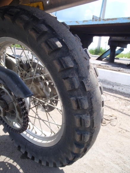

Откатал 4000км на К60 - асфальт, твёрдый грунт, твёрдый грейдер, мягкий грунт - держит отлично; рыхлый грейдер, щебень - средне, песок не очень - ниже среднего, грязь - вообще никак(можно ехать только на холостых практически).Кстати, за этот пробег, задняя резина стёрлась на половину, передняя почти новая.
В общем К60 для дальняков самый раз, а для тяжёлого бездорожья очень скверно.

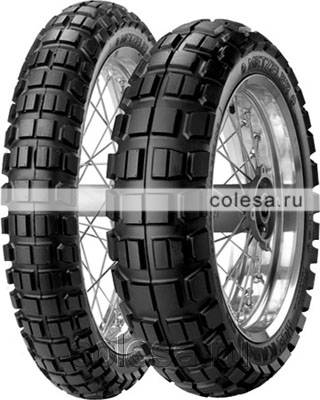

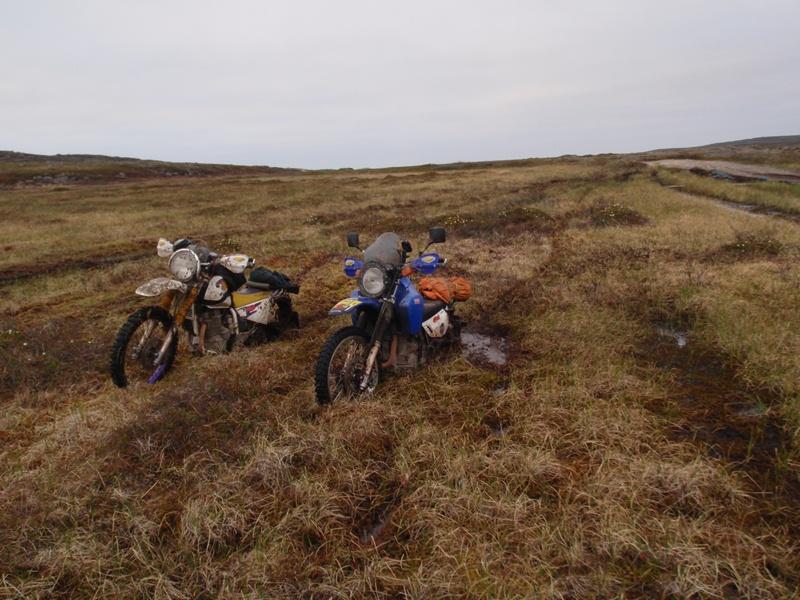

У меня резина одна и на все случаи: METZELER KAROO
Резина действительно универсальна, достаточно предсказуема на асфальте, грунте и мягких почвах.
Проехав 4000км уверено сунулся в заполярные трясины. На фото джебел на кроссовой резине и ДР650 на KAROO.
Застряли в одном месте)))
Т.е..как бы..нормальный дуал спорт))
Полный износ примерно за 10-11т.км.

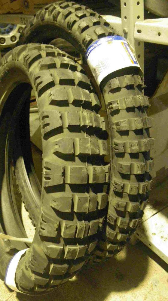

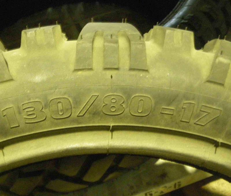

Перед Heidenau K79 (90/90 - 21 M/C 54S TT)
Зад Heidenau K74 (130/80 - 17 M/C 65T TT)

... "злая" на вид резина. Колесо заднее передумал менять?
newone
сообщение 22.10.2011, 19:36
Bradypodidae
Сообщений: 1665
Регистрация: 2.9.2011
По идее не только на вид smile.gif Правда на траве вторая с газом - немного водит жопу, тоже самое в лесочке на слоем палой листвы, в грязьке - отлично. Колесо не то чтоб надумал менять, но теперь есть время все померить и зимой на аукционах искать дешевое smile.gif

Neone, а задний баллон такого размера не трет внутреннюю правую боковину маятника? Cам задумывался 130-ю поставить, правда дорожную. Просто при расчете действительной ширины шины у меня получился зазор в 2-3 миллиметра между покрышкой и маятником. В магазин с линейкой как-то облом было переться...
дорожная 130-я встанет нормально,отдал товарищу со своего ТА чуть юзаный метцелер туранс,он доволен
Ничего не трёт, возможно завтра покатаюсь не много, проверю ещё, если будет нормальное освещение попробую сфотографировать.

Ага, спасибо. Значит в магазин без штангеля смело пойду.
сообщение 29.12.2011, 15:34
Сообщений: 54215
130/80, только 18 легко встаёт в Джебел. Так что вряд ли он будет тереть у 650-ки.
amdmen
сообщение 29.12.2011, 20:04
Социально опасный маньяк
Сообщений: 2838
Регистрация: 13.3.2010
Репутация:   60
140 метц кару влазит.
5.1 кенда влазит со свистом, место остается. Лежит новый баллон дома- его ширина 133мм
