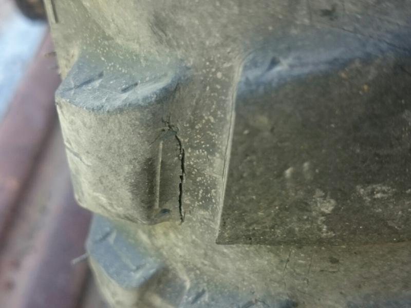

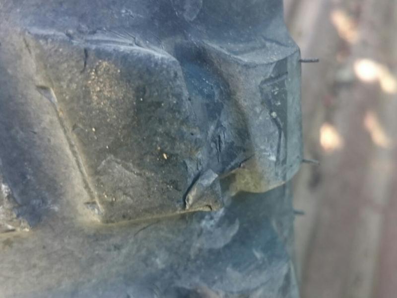

- - сибиряк54   Вот такой казус приключился на гравийке с задней п...   8.8.2014, 17:26
|- - Kopcak   Цитата(сибиряк54 @ 8.8.2014, 18:26) Вот т...   8.8.2014, 18:29
||- - сибиряк54   Цитата(Kopcak @ 8.8.2014, 15:29) Нескольк...   9.8.2014, 3:44
|- - madmaks   Цитата(сибиряк54 @ 8.8.2014, 18:26) Вот т...   8.8.2014, 19:37

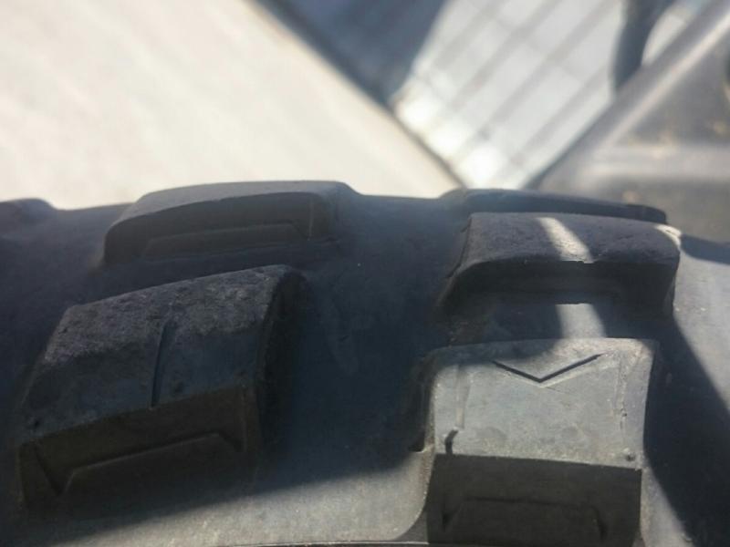

- - St.   ниже фото покрышки зад, и перед. "Голден бой...   30.7.2015, 13:14
- - Paul   Отличные варианты! Спасибо большое за советы, ...   31.7.2015, 12:13
