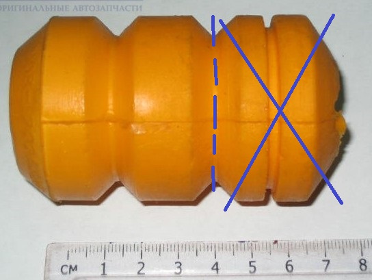

- - Astian   Я резал примерно как на фото, он у меня из стакана...   9.5.2013, 3:48

- - rzd2030   Цитата(helter_skelter @ 9.6.2014, 19:42) ...   10.6.2014, 6:30
|- - helter_skelter   Цитата(rzd2030 @ 10.6.2014, 3:30) Режь ег...   10.6.2014, 11:07
|- - анDrей   Цитата(helter_skelter @ 10.6.2014, 12:07)...   10.6.2014, 19:47
|- - Astian   Цитата(анDrей @ 10.6.2014, 19:47) Работы ...   11.6.2014, 23:50
|- - анDrей   Цитата(Astian @ 12.6.2014, 0:50) Снять ам...   11.6.2014, 23:53

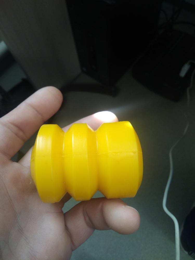

- - Bromka   Тоже сегодня поменял на жигулевский, старый был со...   8.9.2015, 20:11

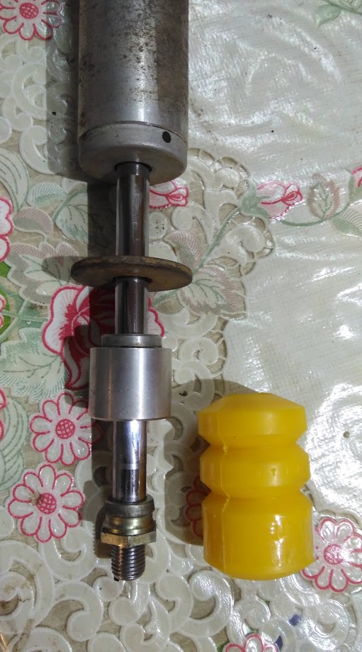

- - rakshasik80   Как отвернуть эту гайку на конце ? Зажимать шток в...   17.12.2018, 15:03
- - Leksey   Сам себе удивлен, но присоединяюсь к вопросу.   17.12.2018, 15:04
- - Doctorfrolov   нужны soft jaws. латунь или полиуретан. а потом в ...   17.12.2018, 15:15
- - Leksey   Еще вот тут галопом по европам: https://djebel-clu...   17.12.2018, 15:22
