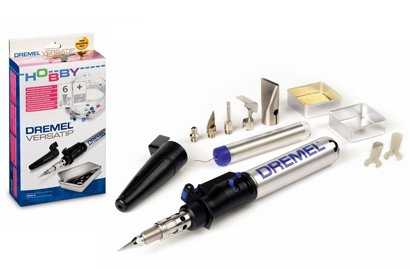

- - OttoFrija   Вот, кстати, офигенная штука, которой я дофига мно...   27.11.2011, 17:10
|- - Chili   OttoFrija, вот эта штука намного круче дремелевско...   27.11.2011, 17:58
