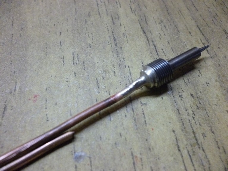

Вобщем была у меня проблема-бедная смесь.Из семптомов:детанационные стуки при ускорении,плохой запуск,двиг грелся, (тепература 135 гр замерял посе 2х минут работы на холостых об без подсоса,на улице было -5. замерял температуру на цилиндре с помощью ик термометра)[/indent]Промыл карб, выставил винт качества 1,5(было 1.25)поставил не помогло,но получше.Так вот снимал,крутил карб раз 5 но оптмальной работы добится не получалось.
Отрегулировать удалось только на работающем движке,при чем нормально поехал при при положении винта примерно 1,8 об.
Что бы крутить заветный винтик ,припаял кнему кусок медного провода сечением 2.5мм.

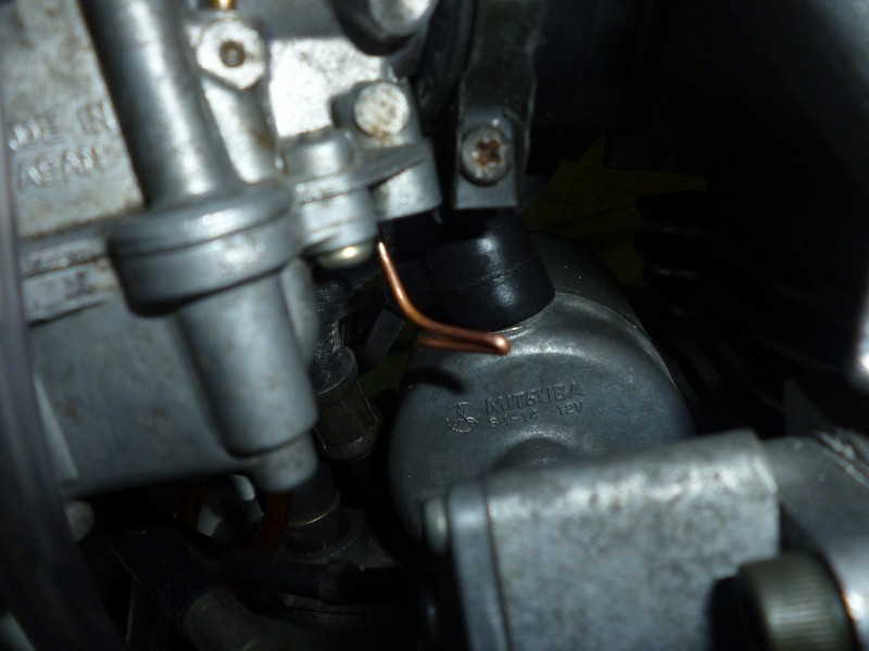

Вот так выглядит на местеПрикрепленное изображение
Крутить на мотоцикле удобно загнув проволоку углом к цилиндру,те перед установкой карба выставил 1.5 об,потом одним пальцем можно регулировать + - 90 градусов.
Использовал прочный припой, так что пайка в полне надежна.времени потратил около часа в месте с регулировкой.проволочку думаю можно укоротить.Ну вобщем может кому пригодится.[indent]

Добавлю:Паял припоем который используетя в ремонте холодильного оборуд.температура плавления высокая.агдезия ко всему даже нержавейку им пояем,твердость прим как у дюралеалюминия.Проволочку перед пайкой расплющил в форме плоской отвертки.фото припоя с обмазкой(флюс):

На работающем движке крутить битой то еще удовольствие...труба руки обжигает.Ну может у меня руки кривые,не получалось битой. А вернуть винтик в исходное состояние не сложно,нагреть и припой стечет.
Припаять можно любой удлинитель, это как альтернатива тюниному винтику.припой продаетя в любом магазине для холодильщиков.греть можно любой газовой горелкой.

такая система конечно удобная, но у неё ведь момент инерции уже есть какой никакой, и всё в одну сторону от центра
оно от всякого рода резких движений(падения итд) само в разные стороны крутиться не будет? или хватает сопротивления винта?

Уменя сопротивления винта хватает,туго крутится.Думал тоже над проблемой самопройзвольного сбоя настроек.демонтированый карб акуратно стукал об верстак с разных сторон винт не смещался.а вобще этот рычажок можно сделать миниатюрнее и покороче раза в 2,тогда на 360 гр можно будет крутиь.

Там у винта сопротивление достигается за счет пружинки под ним, достаточно жесткой. Так что не должно ниче крутиться =)
