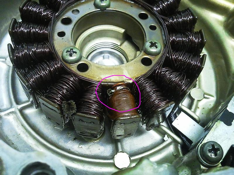

- - Пашен   Ага,типа того. Вчера всё собрал,масло свежее залил...   22.12.2011, 14:52
- - 200   Цитата(Пашен @ 22.12.2011, 11:52) Ага,тип...   22.12.2011, 19:18
