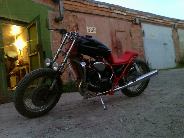

ЗЫ. мой ижак (почти год делал.) в этом году он выдержал мини-дальнячёк на 1080 км со мной и моей второй половинкой. (потки с телефона - не пинать!)

А прогрессия и моноаммортизатор никчему. Нормальную подвеску ему всё-равно не сделать.
Поэтому и остановились на варианте скрэмблера - что-то типа этого:
