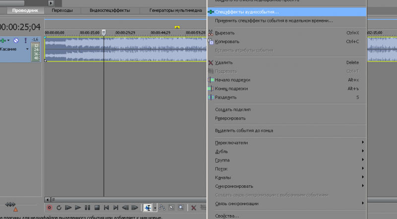

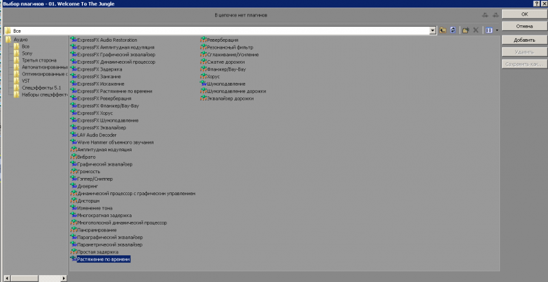

![]() Живёт здесь ![]() ![]() ![]() ![]() ![]() Группа: Свои Сообщений: 1614 Регистрация: 5.5.2009 Вставить ник Цитата Из: Московская Область Мотоцикл: KTM 990 Adventure, Suzuki DR-Z400S Репутация: 29
Можно в сони вегасе вроде. Раньше не пробовал, попробуй может устроит такой способ.
Правой кнопкой мыши на звуковой дорожке. Далее Ползунком выставляешь нужный процент ![]() И закрываешь это. Не знаю годится ли такой вариант. -------------------- Полезно: 0
