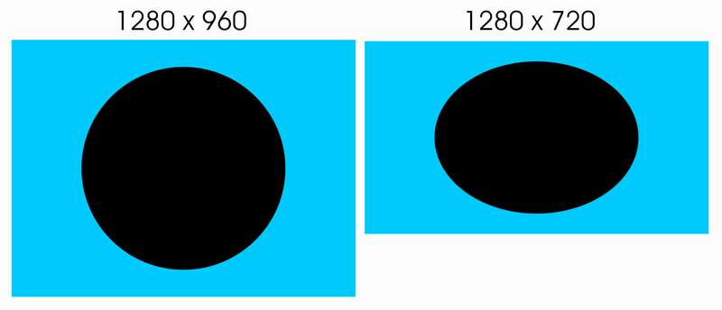

К примеру исходник - 1280х960 пережимаешь в 1280х720... циферки эти не должны нарушать соотношение сторон, грубо говоря не совсем правильно 4:3 дубасить в 16:9

не совсем понял, 1280х960 это же 4:3, а 1280х720 - 16:9...
Пережимать можно в самом Вегасе? Т. е я так понял, формат 1280/960 изначально "не рабочий" и его перед монтажем нужно пережимать?

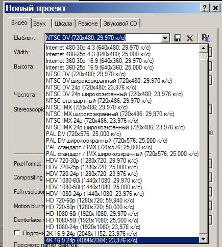

Конвертить для вегаса ничего не надо ! Если вам надо 60 кс, выбирайте соответствующий шаблон.
1280 х 960 превратить в 1280 х 720 можно, но зачем ??? Почему не выставить сразу на камере нужное разрешение ????
Программа может быть сама "по умному" отресайзит (исправит вашу ошибку) , а может вполне выдать вариант с задуманным нарушением пропорций. Как еще пояснить не знаю, нарисовал картинку ))
Ну просто есть уже отснятый материал в 1280х960/30р, его то и надо смонтировать.
А если я в Вегасе, в настройках проекта выберу шаблон HDV 720-30р, а затем изменю Высоту с 720 на 960. Так прокатит? )
