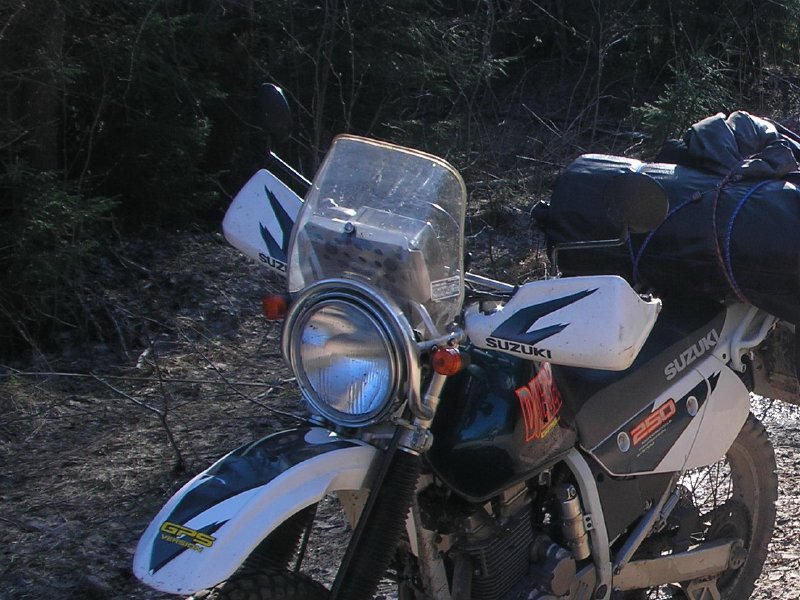

Мой выглядит так:
Но не забывайте, что у него, кроме 4-х точек крепления внизу есть пятая сверху, от площадки навигатора. Если соорудить дополнительный крепёж, то вполне реально. Ветровичок мне нравится, реально защищает от ветра.

С таким ветровиком пришёл из Японии. Идёт ли так с завода или прежний хозяин поставил, не в курсе.
Ветер направлен в шлем. Но на наших скоростях (до 120 км/ч, т.к. ездить на максималке, мягко говоря, неразумно) это не создаёт неудобств. Голову мотать начинает на 130 и выше (по словам владельца 650-го Доминатора, который легко разгоняется до 160-ти). Если ехать 90-100 (на дальняке разумно), то вообще очень хорошо.

Serg, на сколько примерно см ветровик возвышается относительно верхней дуги бугеля (по вертикали)? Хватает ли его для комфортной езды по трассе на дальняках? Думаю себе делать.
сообщение 8.4.2010, 11:39
Сообщений: 54054
Сантиметров что-то около 15-20. Точно не помню.
На дальняках помогает тем, что воздух в душу не давит. Шлем не защищает, да и не надо.
Без ветровика далеко ехать некомфортно лично мне.
