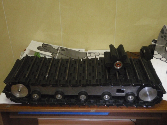

Как водится в осенне-зимний период зачесались руки.
Решился на эксперименты с гусянкой.
Собственно выложу пока одно фото самого гусеничного блока, общий вид на мото будет чуть позже.
Все детали хэнд мэйд (кроме подшипников)
На буржуйские эксплоеры и тумото старался не смотреть, эта одна из причин почему не стал использовать цепной привод, а завязал через промежуточную шестерню.
о масштабе по фото судить сложно
длинна блока 750мм, Д шестерни 120мм
Plus
сообщение 23.12.2011, 10:58
Эндурист
Сообщений: 1240
Регистрация: 10.3.2009
Мотоцикл: WR450F, 08г.
Трак тоже что ли самодельный? Круть. Ребра только не маловаты? А то будет на месте буксовать

Трак тоже самодельный, сборный.
грунтозацеп высотой 20мм.

Цитата(SD250 @ 23.12.2011, 11:48) *
Слишком дофига у них патентов, а авторское право я бдю
Никто на тебя размениваться не будет. Нарушай от души, я разрешаю! biggrin.gif

Вот только сопоставляю площадь гуски прилегающую к снегу и площадь контакта шестеренки к гуске, озаботился, а не срежет ли шестерня ребро на гусенице?
трак армирован прочной тканью, шестерня из резины. рез.смесь одна из лучших для подобных деталей.
с достаточной твердостью и растяжением до 500%.
есть опасения что может шестерню провернуть или момент будет растянут..но это скоро узнаем))

Цитата(SD250 @ 23.12.2011, 21:34) *
В глубоком снегу переднее колесо будет зарыватся, лыжа же позволяет распределить давление на снег за счет большей площади и скользить по нему к тому же ее конструкция и крепление уже отработано буржуями.. что то придумать новое тут сложно да и не к чему.
прими критику конструктивно
лыжа вместо колеса-правильно
привод на гусеницу шестерней для мото,как у тебя-утопия
гонял на ДЗ400 с эксплорером,двигло под сильной нагрузкой було
весь момент у тебя будет приходиться на ведущую шестерню и трак гусянки,на малую площадь-порвет

На мой взгляд будет на лыже нормально ездить. Если ничего не отвалиться и движок сможет гусеницу крутить. Управление будет несколько непривычным, но привыкнешь быстро.

Самые большие сомнения вызывает место передачи момента от шестеренки на гусеницу. Вся поверхность гусеницы очень быстро забьется снегом и льдом и шестеренку как минимум заклинит, а скорее сломает. Ну или проскальзывать будет, это уж как автор реализует прижатие.
А еще интересно, как будет осуществлено присоединение шестеренки к двигателю и с какой скоростью будет двигаться гусеница на различных передачах. Есть такие расчеты?
И я считаю вот это замечание самым актуальным:

Главная специфика езды с лыжей вместо колеса, на мой взгляд, действительно проявляется только на высоких скоростях. В отсутствии гироэффекта надо аккуратнее крутить рулем, т.к. даже небольшой поворот приводит к сильному изменению траектории движения. На колесных мотах противодействие повороту руля как раз и оказывает гироэффект. Чем выше скорость, тем тяжелее крутить руль. В сумме эти две силы противодействуют друг другу и зависимость усилия на руле от скорости движения не такая сильная, как на снегомото.
PS. Обратите внимание, насколько хитро подвешена лыжа. Двигается не только в продольном, но и в поперечном направлении. Хорошо видно на титульной картинке видео. Не просто реализовать в домашних условиях. Построение гусеницы в сравнении с подвесом лыжи - только самое начало пути.
