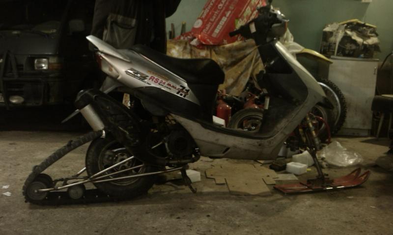

Как водится в осенне-зимний период зачесались руки.
Решился на эксперименты с гусянкой.
Собственно выложу пока одно фото самого гусеничного блока, общий вид на мото будет чуть позже.
Все детали хэнд мэйд (кроме подшипников)
На буржуйские эксплоеры и тумото старался не смотреть, эта одна из причин почему не стал использовать цепной привод, а завязал через промежуточную шестерню.
о масштабе по фото судить сложно
длинна блока 750мм, Д шестерни 120мм

- - Plus   Трак тоже что ли самодельный? Круть. Ребра только ...   23.12.2011, 10:58
- - SD250   Трак тоже самодельный, сборный. грунтозацеп высото...   23.12.2011, 11:03
- - serg   Солидно! Ждём продолжения! Цитата(SD250 ...   23.12.2011, 11:13
- - Wert   Миха, блин, сразил на повал)))   23.12.2011, 11:29
- - car-bon   Миха, круть! Вот только сопоставляю площадь гу...   23.12.2011, 11:35
- - edge   Вау, Миха, Мастер! Только эта.. Колесо лучше о...   23.12.2011, 11:36
- - Huandi   Я как-то думал про такое, и додумался до привода о...   23.12.2011, 13:08
- - SD250   Цитата(car-bon @ 23.12.2011, 11:35) ...   23.12.2011, 18:12
- - edge   Дело в том что без колес ты не сможешь ехать.. мот...   23.12.2011, 18:16
- - SD250   В глубоком снегу переднее колесо будет зарыватся, ...   23.12.2011, 18:34

- - SD250   при первом тест-драйве сложилась гусянка. в ближ...   12.1.2012, 14:01
- - stscat   Очень интересно. Держи в курсе испытаний и модифик...   12.1.2012, 14:18
- - Липтон   Технически изготовлено аккуратно , а теоретическая...   12.1.2012, 15:23
- - SD250   Цитата(Мотокот @ 12.1.2012, 14:26) а ведь...   12.1.2012, 16:50
- - Липтон   В понятие "отработать" придётся включить...   12.1.2012, 18:29

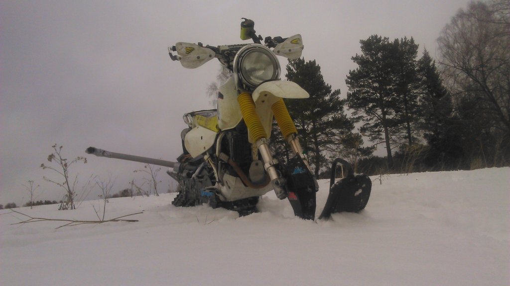

- - SD250   Снегоджебел существует! Поехал на 5+!...   15.11.2012, 10:16

- - SD250   Пардоньте за опоздание с отчетом, были тех. заморо...   30.12.2012, 15:13
- - Сhestar   не знаю как выразить восхищение умелым рукам. у на...   30.12.2012, 15:31
- - SD250   Да, читал про Эксплоеры что минимум 250 2Т или 40...   30.12.2012, 15:48

- - SD250   Да, снегоджебел существует)) Все новогодние праздн...   15.1.2013, 3:51
