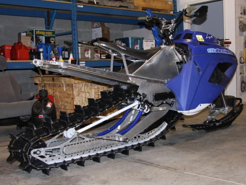

И давайте не будем лукавить и смотреть ФАКТАМ в лицо.
То, что вы придумываете, это сноу хавк. ЕГО СОЗДАЛИ ИНЖЕНЕРЫ.
Которые просчитали длинну гуси, для того чтоб он ехал, поворачивал, и не тонул.
И просчитали двигатель. Который бы мог тянуть эту гусю.
А теперь хотя бы чисто визуально сравните то, что придумали вы, и то что придумали инженеры.
Для совсем ленивых подчеркну:
1 длинна гуси
2 высота грунтозацепа
3 ПЕРЕДНЯЯ ЛОДКА которая подминает снег, и позволяет выйти аппарату на глисер, а не просто провалиться в пухляке лыжей и упереться в снег движком...
4 распределение веса
5 двигатель 700см3 2х тактный 120лс
6 вариатор. ибо в глубоком снегу сопротивление снега такое, что вы только выжмете сцепу для переключения, как обнаружите, что уже остановились. для аналогии, попробуйте на ходу переключать передачи, при наполовину зажатом тормозе. да да, именно так снежик и тормозится. Именно поэтому расход бензина снегохода 30-40 литров на 100км. (к слову, мой ел и по 45-50, когда в снегу барахтался много).
Я понимаю, ваше желание обхитрить всех, и получить из мопеда, снегоход путем небольших затрат, но к сожалению, универсальная вещь одинаково плоха во всем.

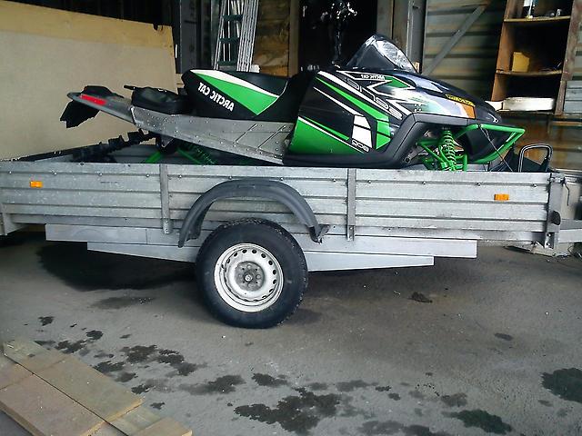

Arctic Cat M8 2010, три года, ну и изрядно накатался на VK-540 на охотах, не своем.
Так что, про то что утиль едет там, где не едет горник, ты раскажи кому нибудь другому. И про то что там супер надежные двигатели которые созданы для того чтоб тянуть гусянку, я тоже слышал, когда свой перебирал.
Прикрепленное изображение теперь его уже перепродает человек купивший у меня.
