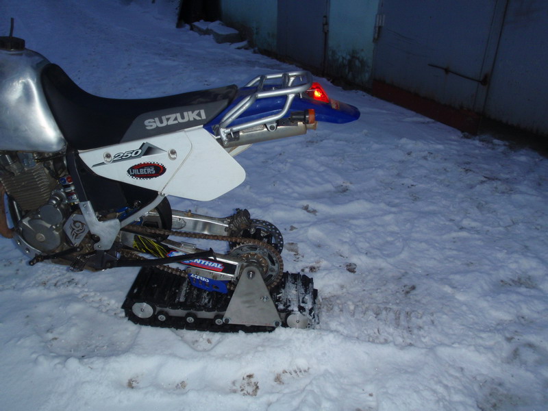

Как водится в осенне-зимний период зачесались руки.
Решился на эксперименты с гусянкой.
Собственно выложу пока одно фото самого гусеничного блока, общий вид на мото будет чуть позже.
Все детали хэнд мэйд (кроме подшипников)
На буржуйские эксплоеры и тумото старался не смотреть, эта одна из причин почему не стал использовать цепной привод, а завязал через промежуточную шестерню.
о масштабе по фото судить сложно
длинна блока 750мм, Д шестерни 120мм

- - SD250   Снегоджебел существует! Поехал на 5+!...   15.11.2012, 10:16

- - SD250   Пардоньте за опоздание с отчетом, были тех. заморо...   30.12.2012, 15:13
- - Сhestar   не знаю как выразить восхищение умелым рукам. у на...   30.12.2012, 15:31
- - SD250   Да, читал про Эксплоеры что минимум 250 2Т или 40...   30.12.2012, 15:48

- - SD250   Да, снегоджебел существует)) Все новогодние праздн...   15.1.2013, 3:51

- - BUGER   Миша,какое передаточное отношение и какая длина гу...   15.1.2013, 22:34
- - SD250   Парни, фотки и рассказ обязательно будут, но позже...   16.1.2013, 3:35
