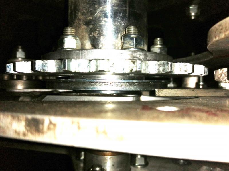

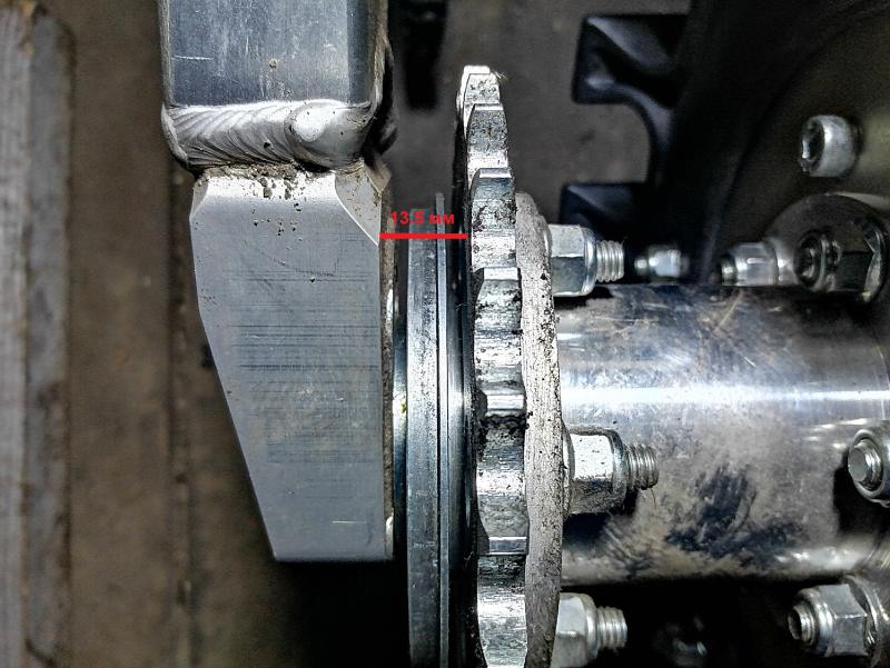

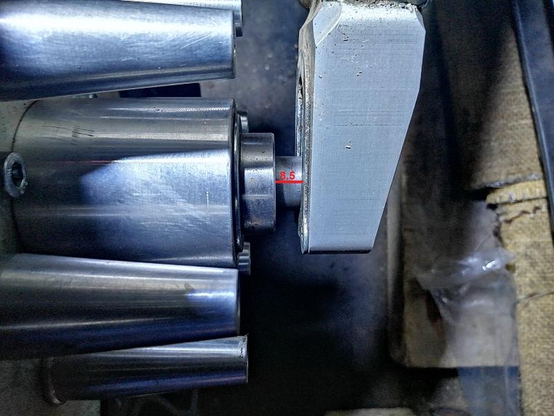

Всем привет!Приобрел гусеничный комплект AD Boivin Explorer, но он от другой модели мотоцикла, там маятник шире получается.
Ведущая и ведомая звезда не на одной линии как положено, ведомая смещена к центру мотоцикла на 7 мм. Цепь будет либо слетать либо сжирать шестерёнки.
Требуемое расстояние между звездой и проушиной маятника 6,5 мм, на деле все 13,5.
Со стороны тормозного суппорта требуемое расстояние от проушины до втулки 20 мм на деле 8,5 и суппорт банально не влазит. Если со стороны суппорта все понятно,
то как быть с опорной промежуточной шайбой ведомой звезды? Ведь на нее упирается вторая стенка блока шестеренок, ее убирать и как то стачивать нельзя.
Может у кого из участников форума, есть или был мотоцикл Honda XR650R c данным гусеничным комплектом, чтобы понять отличие конструкций друг от друга.
Либо банально замерить расстояние от ведомой шестерни до проушины, у любой другой модели, для правильного представления как это должно быть help.gif
сообщение 26.3.2020, 8:21
Сообщение #383
Сообщений: 35045
Ведущую звезду никак не сместить? Вплоть до изготовления специальной. Если расстояние до картера позволяет - это выход.
Не хотелось бы вносить изменения в конструкцию самого мотоцикла.nea.gif Сегодня гляну что там к чему
сообщение 26.3.2020, 10:02
Сообщение #385
Сообщений: 35045
У нас на Джебеле звезда не симметричная (с одной стороны бортик), например. Мы можем ставить ее так и сяк, приближая и удаляя зубья от картера. То же самое и предлагаю. Ну только вряд ли на 7мм так просто получится. Если даже картер не помешает, то звезду либо изготавливать, либо родную модифицировать.

А ведомую отодвинуть никак? Фоток бы побольше, а то не понятна конструкция.

Ага. Чот не ясно. Ступица какая-то лютая.
А ее и некуда отодвигать( опорную шайбу из конструкции не выкинуть. Видимо для XR650R совершенно другая конструкция. Сегодня сниму и покажу все наглядно.
Даже маятник от KTM EXC 450 2013 нашел с тормозной машинкой lol.gif Чтобы наглядно показать как должно быть и что не получается + будут сфотографированы все элементы и расстояния.
Гуску для моделей с узким маятником проще модернизировать - выточил проставки и втулки - готово, а тут...

Думаю на эти 7мм можно положить большой и толстый. Вряд ли пробеги будут тысячи км, что бы на что серьёзно повлиять. Цепная передача допускает несоосности. Накрайняк, новую звезду в замен изношенной проще купить, чем что-то колхозить

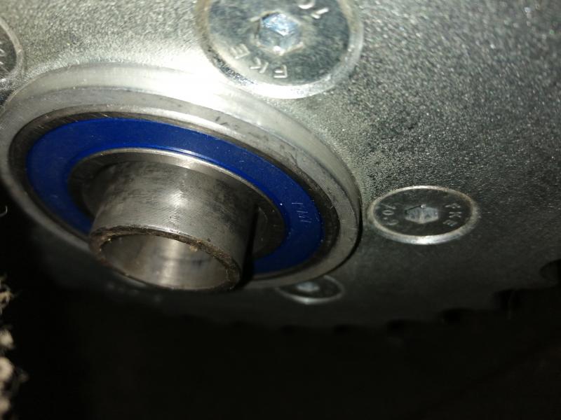

Вставить ник Цитата Из: Анадырь
Вот так выглядит. Даже опорная пластина до шайбы не доходит. Привез мужикам в РМЦ.
Снимем ту часть проставочной шайбы, которая упирается в маятник на 3,75 и утопим подшипник на те же 3,75 в ступицу, и снимем выступ который после шестерни на те же 3,75.

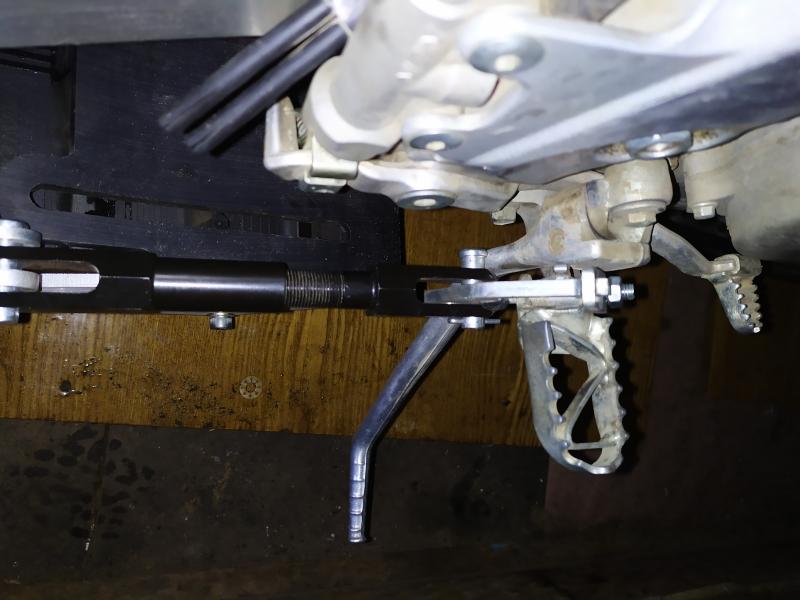

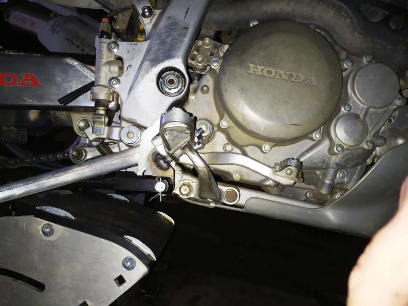

сообщение 5.5.2020, 4:35
Сообщение #395
Сообщений: 14
Регистрация: 19.11.2018
Цитата(koshey- @ 18.1.2015, 6:45) *
Ну и для поддержания темы (и что б не быть голословным) выложу фотку 650-го эРа на гусянке от Эксплорера smile.gif
Здравствуйте! Спаситель!!!!!! Купил такой Кит на XR650R, только он для KTM EXC 525 2011. Конструкцию цепной передачи я победил, осталась лыжа и сцепное устройство.
В последнее упирается кикстартер(( И ни чего с этим поделать нельзя, рычаг делает треть хода и всё - упор в тягу. На втором фото указано крайнее нижнее положение рычага.
Перерыл весь интернет, ваш пост это единственное что нашлось! Писал производителю, но те видимо в бункере, второй месяц тишина!
Чей это XR650R, на фото с набором EXPLORER?
Как связаться с владельцем, чтобы детально разглядеть все отличия в конструкции, и по возможности повторить их самому?
Ребята очень срочно надо - снег начал активно таять(((
В личку ему напиши - больше шансов что увидит. А по фоткам надо крепёж вовнутрь как-то убирать. но как не понятно - мало фоток, да и на месте виднее.

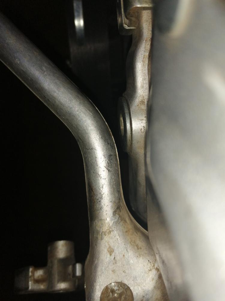

К сожалению не могу колхозить, это и губит все. Хорошо последую вашему совету. Глядя на фото того мотоцикла, тяга крепится к болту лапки заднего тормоза, но не понимаю как.
Там расстояние меньше сантиметра.

Кик тоже можно как-то доработать.
