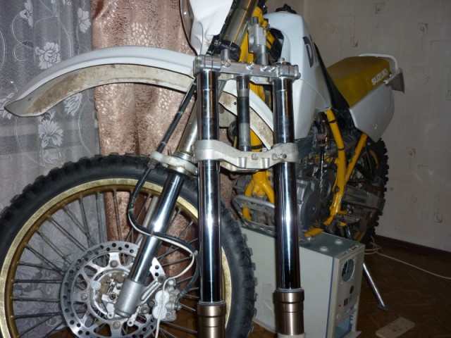

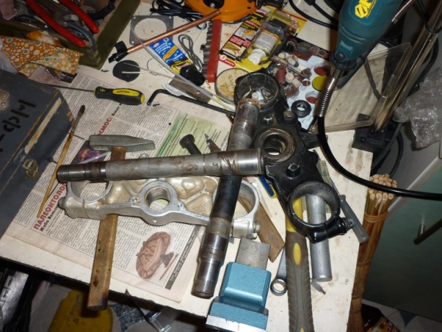

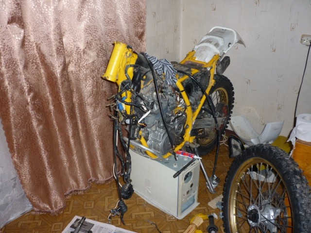

Закатил мот на зимовку\очередную переделку. Вилка от ДРЗ400
Разобрал на удивление быстро...
Отличия достаточно серьёзные, придется основательно напрячься.
Alex07
сообщение 23.11.2010, 23:29
Сообщений: 670
Регистрация: 14.10.2009
Мотоцикл: хожу пешком
Трубы у ДРЗ400 внушают, родная траверса 51мм, а ДРЗ 49мм. Вот только переделок набегает очень много. А системник выдержит прямое попадание ядерной бомбы, куплен еще в 97году.

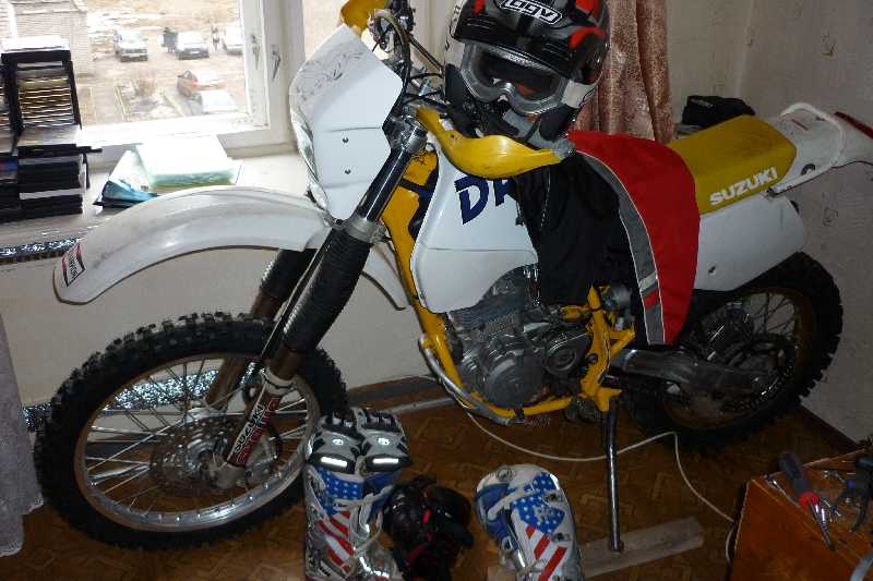

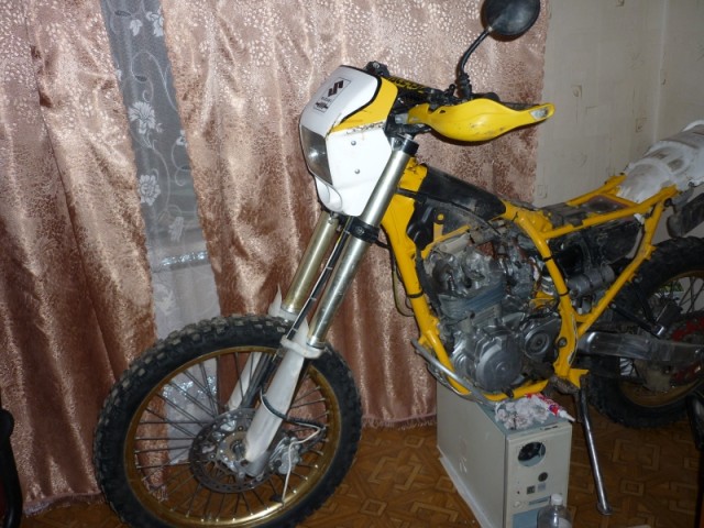

Вот что получилось. Осталось попробовать в деле. По переделке - не подошло вообще ничего кроме оси траверсы, всё остальное от DRZ400; колесо с осью и суппорт в сборе. По идее должно было обойтись 16-18 килоруб, но почта России и собственные неудачные покупки добавили еще 5-6 круб. Еще поставил трубу Jardine RT5 (от Кавы), чтоб из далека было слышно. Двигатель не трогал, ибо нефиг - пробег 3000км. Еще поменял подшипники в прогрессии, диски и колодки. Вот сижу, др.., пардон, жду тепла. :-)

Моц - красавец что уж тут говорить !!! Алекс заходи почаще, а то как то тоскливо без тебя, скучаем без гуру crazy.gif

Первый выезд.
Впечатления сугубо положительные. С новой вилкой значительно лучше рулится, ощущение, что сел на другой мотоцикл. Перед стал очень мягким, но пробить мне его не удалось, всегда чувствовался запас по ходу.
Я был очень удивлён, насколько изменилось управление мотом. Не мерил, но видимо передний диск больше и тормоза стали эффективней. Мотор у меня был не очень тихий, а с тюнинговой трубой, стал подвывать как серьёзный аппарат :-) , кубов на 400 :-) Пожалуй, серьёзно улучшать больше не чего.

Вилка ставится с траверсами от ДРЗ, но ось нужно перепрессовать от ДР. Грел феном и фигачил кувалдой через медяху. Запрессовка в обратном порядке. Еще на нижней траверсе нужно расточить освобождение под ось от ДР, вроде как по памяти на 11 мм, но там визуально будет понятно.
С колесом есть ньюансы - либо ставить от дрз, либо изготовить новую ось и оставить родное. Тормозной суппорт по любому от ДРЗ.
Еще мелочевые работы по установке приборки, на коленке за пару часов делается, даже замок рулевой колонки будет работать.
На последок - ходовка стала гораздо интересней, нет пробоев и отбой появился. Жесткость мотика на кручение однозначно увеличилась, короче если небольших трудностей не боитесь - рекомендую.
