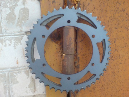

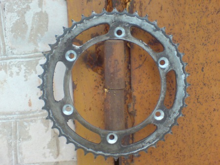

В общем история такова: купили мне две звезды на 43 и на 47 зубов. Продавец то ли ошибся, то ли специально, не знаю, короче продал на 43 для dr350(250), а на 47 от не понятно чего, крепеж отличается от моего, хотя на звезде маркером написано, что dr350. Вот и не знаю теперь от чего. Думал, что может взависимоти от года разные звезды ставили. На модели с сухим картером до 96 года одни звезды, а с мокрым на новые Дебели и DRы другие. Это только догадки, тк мне кажется что звезды только количеством зубьев отличались на DRах с сухим и мокрым картером.
Вот фото моей звезды:
Вот фото новой непонятной звезды:

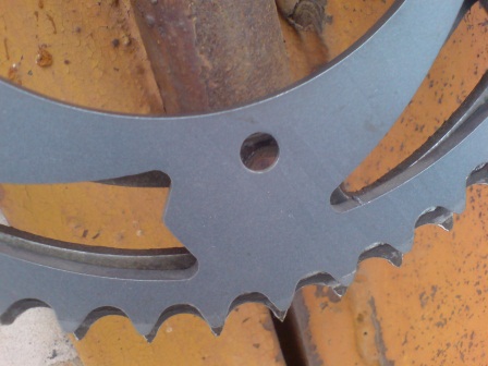

Вот крупно при наложении одной на другую видно, что у новой диаметр посадочного места меньше на чуть чуть:
У кого какие есть мысли?

Посадочные и межосевые размеры какие?

По крепежным отверстиям совпадает? Тогда остается только найти расточника и расточить центральное до нужного диаметра.

может и ошибаюсь, но звезда похожа на кавасачью.

Посадочные места как раз не совпадают. При наложении звезды одной на другую видно, что не совпадают на крупноплановом третьем фото.
А вообще на старых и новых DRах одинаковые звезды идут?

Совместимость проверь на Мегазипе по партнамберам. Если не путаю, разные задние звёзды.

Первая группа цифр партнамберов одинаковые. Как я понял отличия от годов были только количеством зубьев
ну что народ, никто совсем не знает, что за звездочка?... а то лежит без дела, вдруг кто ищет такую...

померь нутренний диаметр и расстояние между центрами отверстий по диагонали. Попробую пробить.

померял растояние от центра отверстия до центра отверствия напротив. Диаметр получился 146мм

От DRZ400 - 250 Продавцы их путают. На джебель должно подойти. Такая ? http://www.ebay.com/itm/JT-REAR-Sprocket-S...=item5ae4216ccb

RMX250, drz400 и ещё много куда идет

А у меня 156мм, спасибо за помощь, чет не догадался, что на ebay есть фотки с диаметром.

а посадочный размер звезды которую преслали 125мм? отверстие под болт на 10мм?
