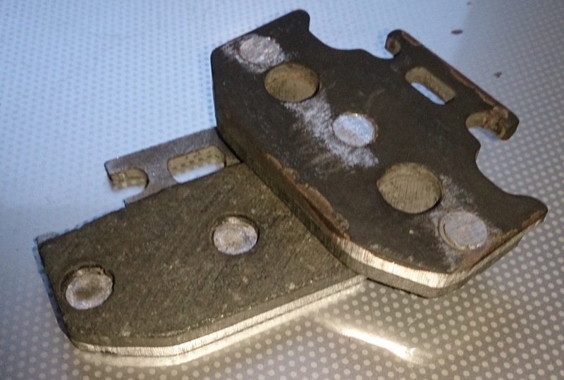

Мотоцикл: Активный пользователь HONDA XLR250 92г.выпуска

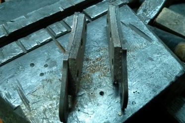

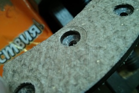

Было дело, я тоже делал самопал, но чисто из спортивного интереса)) когда готовую поделку покрутил в руках,то как-то стрёмно стало за её 100% малый ресурс, в виду того, что рабочий слой феродо был очень мал, всего-то 3мм( заклёпки сожрали половину феродо...) Вовремя уследить,когда эти 3мм. закончатся не представлялось возможным, а узнать это на ходу при торможении, когда заклёпки войдут в отверстия диска, не хотелось и поэтому они так и валяются в ящике,без дела.
Прикрепленное изображение Прикрепленное изображение Прикрепленное изображение Прикрепленное изображение Прикрепленное изображение Прикрепленное изображение Прикрепленное изображение
