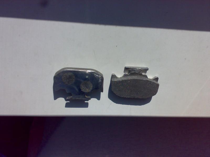

Цитата(Петруха @ 1.4.2016, 3:25) *
Я клею двухкомпонентным эпоксидным клеем как на последнем фото(хотя фирма особо значения не имеет,клеил даже двухкомпонентным эпоксидным моментом),хорошенько всё зачищаю,обезжириваю,зажимаю в тиски и подогреваю часок,другой тепловой пушкой,склеивает намертво,клёпанные пробовал, не понравилось, у них ресурс меньше,более трудоёмкое производство.
А остатки сношенной накладки,приклеенные на двух компонентный или другой эпоксидный клей,как удаляешь перед следующей поклейкой?
Просто для меня,быстрее 3 отверстия просверлить в накладке(в железяке то уже дырки есть) и молотком15 раз ударить!
Но столкнулся с другой проблемой,не могу найти,в продаже заклепок(обыкновенные,не под пистолет),нужного мне диаметра алюминиевых с подтай головкой!

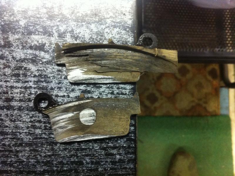

Самодельные колодки на Ладоге-Трофи заржавели, расслоились и накладка отвалилась, хорошо хоть не посреди трассы, а недалеко от финиша. И так две пары колодок. В общем, для неспешной езды по болотам норм, чуть поактивнее и ну их нафиг.
сообщение 5.7.2016, 16:22
Сообщение #265
Сообщений: 15713
Самодельные прошли месяц по жутким грязям и горам Кавказа,ищите нормальный материал!!!
