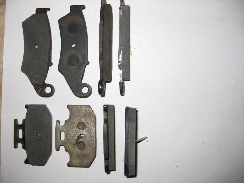

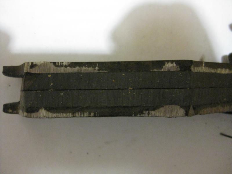

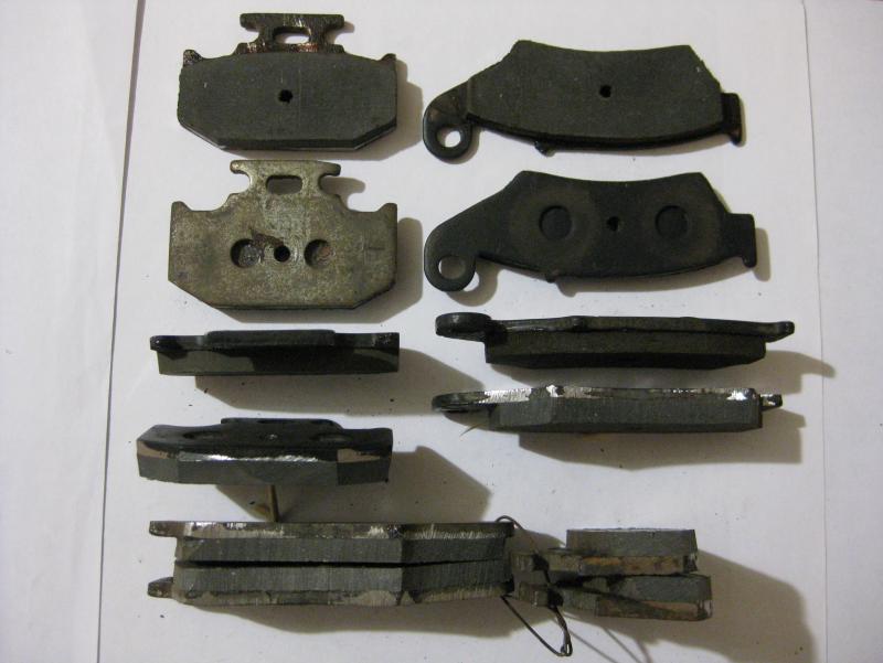

Приветствую, Всех, хочу поделиться информацией, возможно будет полезной. В межсезонье озадачился оптимизацией стоимости колодок, планировал освоить самостоятельное восстановление с использованием клея ВС-10Т, пока искал клей в мелкой фасовке (нашел контору "Эпсилон, клей ВС 10 Т 1 кг. – 1500 руб.,(812) 309-02-29,(812) 309-14-48,epsilon00@bk.ru), нашел контору в С-Пб,
где накладки клеят профессионально, не "первый год", и не дорого (на мой взгляд).Цена вопроса- 150 руб. за 1 шт., т.е. за пару - 300 руб., обращаться лучше напрямую к мастеру
(Александр, тел.8 911 218 38 13), ч/з контору могут зарядить по 200 руб. за шт.

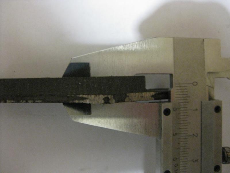

Материал у них свой, толщина есть разная, я заказал 5 мм. и на перед и на зад. Материал двух видов: чисто серый и серый с металлическими вкраплениями (фото 5).
Думаю, что можно предоставить свой материал, если свойства штатного не подходят. У меня скопилось 7 пар, сразу все и отдал в работу.
Как материал в работе узнаю только весной, но из общения с мастером узнал, что он регулярно клеит этот материал постоянным клиентам на накладки для квадриков.
Работает контора только в будни, что для меня очень не удобно (живу на севере), но есть возможность в нерабочее время или в выходной день передать в работу и забрать готовый заказ ч/з охрану на проходной, оплата на карту Сбербанка.
Прикладываю ряд фото с готовыми колодками.

Сомневаюсь что накладки по 5мм залезут на диск,я пробовал -не вышло,стачивал.
на сколько помню должно быть по 4мм
сообщение 18.1.2017, 20:48
Сообщение #286
Сообщений: 53909
Сзади влезут. Спереди - нет.
Но сточить несложно даже вручную.
