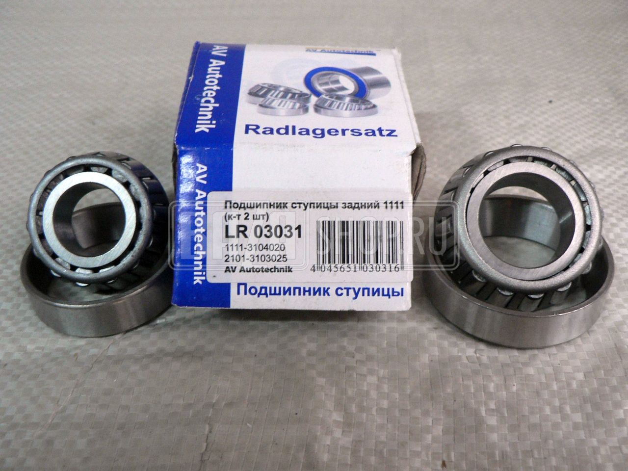

Умер за 16 тысяч пробега уже второй подшипник(японский, дорогой), думаю, а что есл заменить его на роликовый такой http://www.bazashop.ru/product_1402432.html
Его минус - он целиком открытый, смазка накапливает абразив, вымывается.. Но по идее должен выдерживать большие нагрузки.
Это целесообразно, или поставить опять шариковый? Сальники менял.

Ты пишешь "роликовый" , а фото выкладываешь конического упорного . Роликовый - это где вместо шариков ролики , такой , думаю , попробовать поставить можно . Упорные же требуют обязательной регулировки натяга поджимаемой гайкой , что в данной конструкции не покатит .

еще убедись что у роликового есть нужный допуск скорости вращения
потому что на первом месте тут всё равно шариковые
