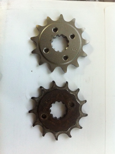

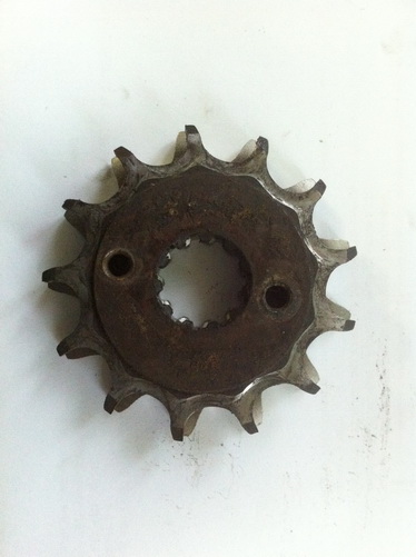

может надо создать тему для фото, "свое отработали"
а пока.
за один сезон. ведущая звезда в сравнении с новой.
ставилось все новое; ведущая-звезда, цепь, ведомая-звезда.
astr
сообщение 16.1.2013, 18:53
Чебурашка
Сообщений: 3255
Регистрация: 26.7.2010
Смешная характеристика "один сезон". 300 км? 30000 км?
Танкист
сообщение 16.1.2013, 22:19
Я в танке!
Сообщений: 8262
Регистрация: 17.11.2011
Репутация:   76
sumenok,Михаил, что за фирма производитель? На JT, не похожа. По поводу износа: Твою звезду выкинуть надо было ещё тысяч 5 назад)) ЗЫ: Вообще росходник тот ещё... Всегда держу в запасе пару.

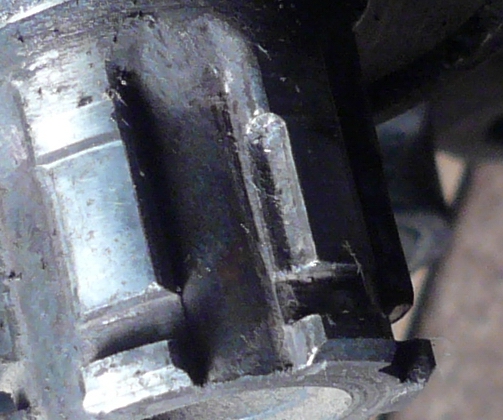

Какой там износ?

Да, наша общая "болезнь")) могу сказать за свой: есть износ. Но, виной тому не грязь... Звезда имеет малую площадь "опоры" на вторичном волу. Ещё звёзды JT, имеют весьма не плохую легированную сталь.Имхо.
IVANYCH
сообщение 16.1.2013, 23:34
Сообщений: 3472
Регистрация: 30.3.2011
Репутация:   56
Вот, вот это я и имел ввиду.
Потребитель хочет чтобы звезда дольше ходила и смотрит в сторону более твёрдых. А они собаки жрут валы.
Завтра покажу что сделал себе, для решения этого вопроса.

сообщение 17.1.2013, 7:02
Сообщений: 54052
У JT вполне удачная по твёрдости сталь. Аналогична (по ходимости и воздействию на вал) оригинальным сузуковским звёздам.
А валы у Хонды страдают из-за неудачного подбора твёрдости стали хондовцами (предположение) или каких-то других, неведомых мне, причин.
IVANYCH
сообщение 17.1.2013, 10:19
Сообщений: 3472
Репутация:   56
Цитата(Танкист @ 16.1.2013, 20:46) *
Я тонко намекнул sumenok,)) Скажи, а какие фирмы по твоему лучше брать для наших Хров:-) Да, ну и девайс не забудь показать smile.gif ЗЫ: Вот почему они хАды не делают посадочное место шире, или есть какой-то другой производитель звёзд?
Решения данной проблемы было подсмотрено на http://www.thumpertalk.com и не совсем применительно к XR250 из за разницы в звёздах, но для XR500/600/650L работает.
На родном валу имелся некоторый износ , не критичный, но уже неприятный и прогрессирующий
На замену был припасён аналогичный с практический отсутствующим износом, но в рамках радикальной модернизации коробки было принято решение о замене вала на новый под звёздочку с 13 шлицами и установку на него звёзды от XR650R.
Родная звезда имеет ширину 8,5 мм., а XR650R 13.5 мм. что позволяет шлицам работать на всю ширину и испытывать меньшую поверхностную нагрузку
При установки нарисовалась ожидаемая небольшая проблемка со стопорной шайбой
Была предпринята попытка проточить канавку, но твёрдость звезды оказалась очень приличной и имеющиеся в наличии твердосплавные резцы крошились и точить не хотели. Тогда пришлось воспользоваться высокотехнологичной помощью моего хорошего друга который закрепил в резцедержавке большого токарного станка осевую шлифмашинку (большая бормашинка) и камешком мигом расточил канавку.
Звезду можно подточить и вручную, но хотелось эстетики.
Всё вместе получилось вот так
Первоисточник с http://www.thumpertalk.com проехал на XR650L c такой комбинацией уже 27000 миль mega_shok.gif и доволен.
Возможно, и для XR250 можно по аналогии подобрать более широкую звезду от чего то другого.
