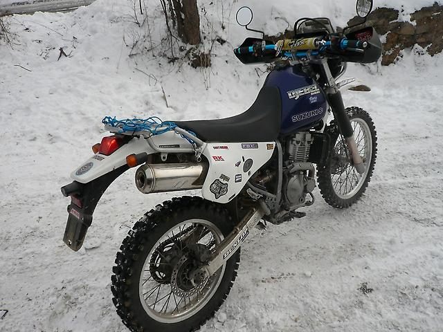

Всех с НГ! Принимайте в песочницу! Стал счастливым обладателем DJEBEL XC 2005 года рождения! до этого сезон откатал на CB 400 SF, очень им доволен, да вот уговорили продать, а так как я уже косился на off road тему, то долго не ломался и уступил хонду. Настала пора мучительного выбора, не рассматривал только спорты и чеперы(рано еще

Поздравляю!
Посмотри сразу (кроме общепринятого) на подставку - похоже, на маятнике есть небольшой пропил от пятки. И цепь не натянута. А так красив! Полезно: 0

![]() Весьма заинтересован ![]() ![]() ![]() Группа: Пользователи Сообщений: 74 Регистрация: 24.12.2011 Вставить ник Цитата Из: Краснознаменск Мотоцикл: Репутация: 0
Цепь, да необходимо подтянуть, сам вижу. вот только пока еще с алгоритмом не разобрался, на дорожнике другой принцип.
этот пропил? там вроде малая потертость...

![]() Велосипедист ![]() ![]() ![]() ![]() ![]() ![]() Группа: Свои Сообщений: 5585 Регистрация: 24.11.2009 Вставить ник Цитата Из: Москва, ЮВАО Мотоцикл: KTM Freeride 250R'15 Репутация: 38
этот пропил? там вроде малая потертость... Ага. Хорошо что малая - надо принять меры, чтобы дальше не пилило. Где-то была отдельная тема про подставку. Для начала просто немного отогнуть (усилие потребуется знатное). Цепь подтянуть просто: ослабь ось заднего колеса и натягивай руками насколько сможешь - обычно это как раз то что надо. Если руки не как у Терминатора. Полезно: 0

![]() Живёт здесь ![]() ![]() ![]() ![]() ![]() Группа: Свои Сообщений: 1116 Регистрация: 5.4.2010 Вставить ник Цитата Из: Зеленоград Мотоцикл: Kawasaki KLX250S, Yamaha WR450F, Kawasaki Versys 650 Репутация: 23
Цепь, да необходимо подтянуть, сам вижу. вот только пока еще с алгоритмом не разобрался, на дорожнике другой принцип. этот пропил? там вроде малая потертость... Пропил скорее всего от подножки, а вот цепь, судя по регулятору уже на последнем дыхании, дальше убьешь звезды. Подвигай ослабленную цепь по шестеренке, если гуляет, срочно меняй. Звезды убиваются очень быстро. -------------------- Думаете я ничего не умею? Прям как вы?

![]() Главный ![]() ![]() ![]() ![]() ![]() ![]() ![]() ![]() ![]() ![]() Группа: Администраторы Сообщений: 53966 Регистрация: 18.4.2008 Вставить ник Цитата Из: В. Новгород Мотоцикл: Suzuki Djebel 250 GPSver 98 г., был. Репутация: 351
Для начала просто немного отогнуть (усилие потребуется знатное). Мы в 4 лица дёргали. Двое держат мот, двое тянут. Получилось.Сделать надо обязательно, т.к. от потёртости до пропила дорога короткая. Звезда задняя китайская, увеличенная. Повнимательнее с ней, китайцы делают по-разному, от прилично до ну его нафиг. К о всему прочему, по-моему, ловушку надо или сдвинуть, или нарастить. При натяжке цепи провис её должен быть 3-4 см в нижней ветви и ненагруженном моте (на подножке). -------------------- Жить надо так, чтобы товарищ майор восхищённо цитировал Сергея Викторовича.
звезду даже еще не смотрел, не знаю какая стоит. Задняя резина точно китай, правда новая. Подножкой обязательно займусь, да расходники однозначно при необходимости под замену. Технику люблю, чтобы в порядке была. СБ-ху всю обслужил, только движек не вскрывал, ибо здесь уместно "больше знаешь-крепче спишь"
Мы в 4 лица дёргали. Двое держат мот, двое тянут. Получилось. Двое + труба подходящего диаметра и подходящей длины. Сделать надо обязательно, т.к. от потёртости до пропила дорога короткая. Именно так, поэтому и обратил внимание автора темы. Пропил скорее всего от подножки, а вот цепь, судя по регулятору уже на последнем дыхании, дальше убьешь звезды. Цепи и звезды бывают разные. Полезно: 0

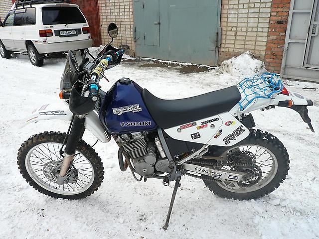

Подскажите пожалуйста, а до какаго размера звезды уместна штатная ловушка цепи? или уже в очередь к Сергею car-bon вставать? Только вчера от него вкусности получил.
Подскажите пожалуйста, а до какаго размера звезды уместна штатная ловушка цепи? или уже в очередь к Сергею car-bon вставать? Только вчера от него вкусности получил. Для 14x47 с цепью 112 еще хватает штатной. Полезно: 0

![]() Карбон Углеродыч ![]() ![]() ![]() ![]() ![]() ![]() ![]() Группа: Модераторы Сообщений: 14324 Регистрация: 17.7.2010 Вставить ник Цитата Из: Хабаровский край Мотоцикл: пешеход Репутация: 266
Поздравляю!
Натяжение цепи, я, обычно проверяю, прижимая её пальцем снизу к слайдеру маятника. Если достаёт - всё нормуль, нет - перетянута. Полезно: 0
Двое + труба подходящего диаметра и подходящей длины. У меня наварена широкая "пятка", поэтому трубу подобрать ощутимо сложнее, чем к стоковой подножке.-------------------- Жить надо так, чтобы товарищ майор восхищённо цитировал Сергея Викторовича.
подножку снял, малость подпилил пятку со стороны маятника, закруглил, зашлифовал! Уж очень острый край был. на раме почти нет износа. Сейчас поджал в тисках "вилку" крепления и оставил в тисках, пусть постоит пару недель, вроде у метелла память есть
А на задней звезде вообще не нашел обозначений Китайская нонейм. В следующий раз бери JT.
подножку снял, малость подпилил пятку со стороны маятника, закруглил, зашлифовал! Уж очень острый край был. на раме почти нет износа. Сейчас поджал в тисках "вилку" крепления и оставил в тисках, пусть постоит пару недель, вроде у метелла память есть "Вилка" разогнется обратно очень быстро. Полезно: 0
