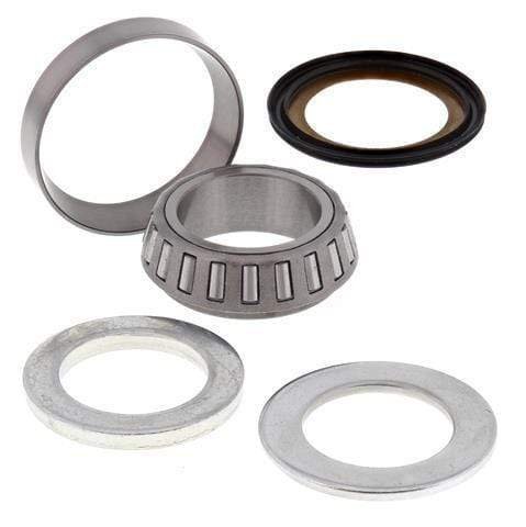

Господа, всех приветствую! Поменял подшипники рулевой колонки, поставил комплект ALL BALS, износ старых подшипников был значительный, сказывалось "воблингом" - болтанкой на скорости около 80ти. Вопрос следующий насколько легким должен быть руль на новых подшипниках? после замены как будто на велосипеде, очень не привычно какой то "натяг" в данном узле должен быть, на мой взгляд. Есть какие то конкретные значения для затягивания корончатой гайки и регулировки натяга конических подшипников?
сообщение 4.5.2021, 20:05
Сообщение #191
Сообщений: 54102
Регулировать надо со снятыми перьями. Не должно быть никакого люфта, ...и никакого натяга. Натяг - путь к износу (люфт, впрочем, тоже).
Чуть туго - отпустить. Чуть люфт - подтянуть. После затяжки контрагайки - проверить ещё раз, и, при необходимости, отрегулировать заново.
Привыкай, это правильно.

Получается, нет другого способа установки, кроме как забивать подшипники в рулевую?
Кстати, что там за насечки в рулевой колонке на посадочном месте наружной обоймы, кто-нить знает? По окружности идут с равным шагом.
А что там за истории про люминивую ось рулевой колонки на Джебеле? У меня вроде ржавая, стальная....
сообщение 6.6.2021, 18:57
Сообщение #194
Сообщений: 6571
забивать не надо. надо прессовать. Сам сейчас меняю подшипники. Нижний оказался на троечку. Верхний на четвёрочку. Даже жалко его менять на аллбалс. На дрз точно такие же подшипники стоять..

Ось люминь ,мы на XR другу меняли, грели все легко и предсказуемо. Кстати тоже думал аллбалс ставить, потом каким то чудесным обрвзом нашлись подшипники NTN нужных размеров, их и заказали. Нижний подш спилили чтоб сальник выжил. Все получилось
сообщение 6.6.2021, 20:12
Сообщение #196
Сообщений: 6571
Ну ntn без сальников и сейчас по 1500. C суффиксом L - с сальником по-моему. Я просто торопился, поэтому сразу allballs заказал. а так allballs раза в полтора-два хуже по качеству, чем оригинал.

allballs вообще всё плохого качества, по отзывам. Но в рулевой колонке отходили тысяч 40 и были норм, когда мот продавал.
сообщение 6.6.2021, 21:54
Сообщение #198
Сообщений: 6571
Он плохого качества по сравнению с оригиналом. Как будто от альфы запчасти ставишь.
Оригинал:
AB:
Размер и количество роликов другое.
