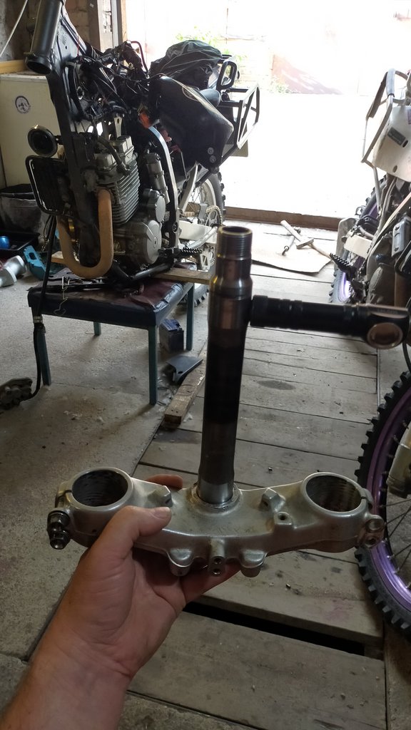

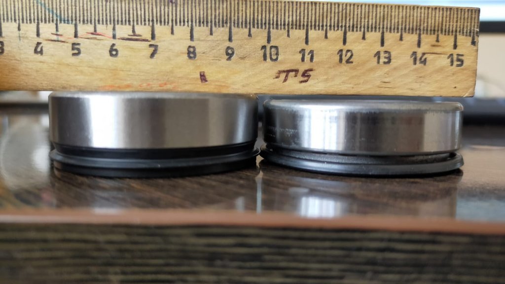

Китайцы сыканомили на роликах, зато добавили 1 мм к высоте....

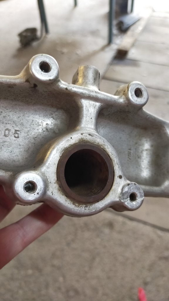

При откручивании верхней гайки лопнула люминивая, как, сам понять не могу. Отдал всё токарю, завтра стальную мне сделает...
У меня из-за этого замок не работал на руле. Решение - пропилить отверстие дальше в колонке рулевой.

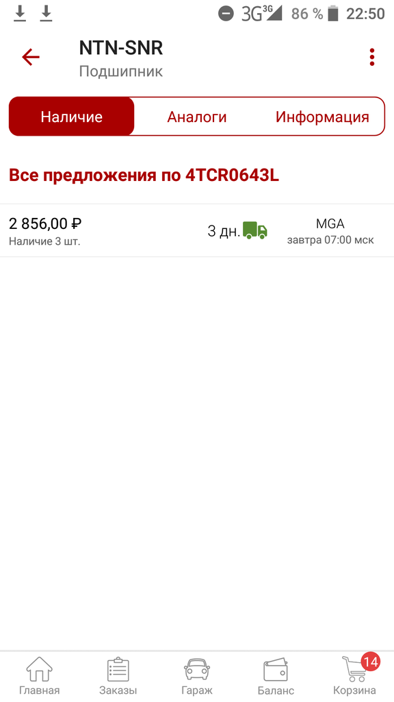

заказал на экзисте. посмотрим откажет поставщик или пришлёт. SNR это вроде тот же NTN. Если не откажет, то выйдет дешевле, чем эти китайские поделки.
у аллболлса один плюс- его доставляют за неделю. Оригинальные запчасти едут вечность.

Я поэтому и скинул. Надо заказывать кому надо пока такая цена. Но, наверное, лучше сначала подождать что мне экзист ответит. Пойдёт обработка заказа или откажут. Я тут отпишусь. на https://www.zzap.ru тоже кажется есть этот поставщик..

Рулевую не пилил, я не пользуюсь замком, но, после твоего сообщения проверил, замок работает.
Гайку нижнюю родную затянул сильно ключом от руки, что бы подши сели, потом она лопнула и новую, стальную, что мне токарь сделал закручивал от руки, проверяя люфт и усилие вращения на голых траверсах, которые, после затягивания верхней гайки меняются, становится туже. Отрегулировал на глаз, в общем))

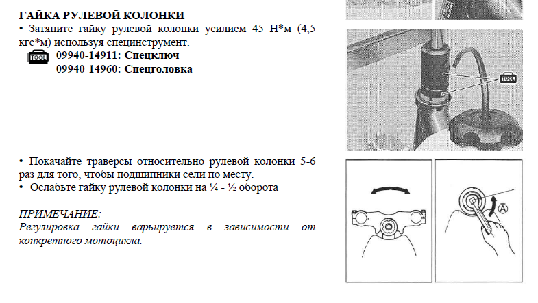

Цитата(Max_br @ 12.6.2021, 14:54) *
Ну как не силовая? Ее затягивают с усилием 100Нм
Нет там такого момента.
Люминивая гайка тянется 45 Нм, потом отворачивается 1/4-1/2 оборота. Хотя по мне этого недостаточно и будет туго, после затяжки верхней гайки.
А верхняя гайка тянется 90 Нм.
Ну и да, 45 Нм тоже некислый момент, так что, у меня эта гайка вряд ли лопнула из-за перетяжки. Рукой, коротеньким ключом, я бы и половину этого момента не сконцентрировал...

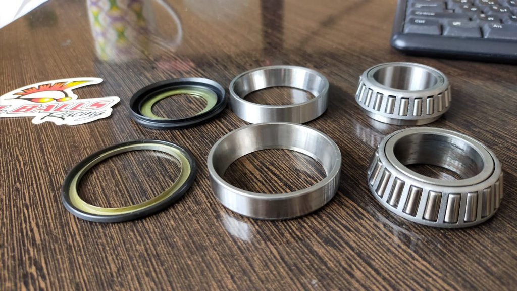

В общем так и не приехали подшипники по такой цене. месяц потянули резину и дали отказ. Поставил All Balls на drz 400. Всё в принципе работает. Замок руля в том числе.
Есть вариант купить ntn подшипники без сальников, а сальники купить от богомерзского авантиса и немного расточить у них внутреннее отверстие. они 26 на 52 вместо 30 на 52. Ну этот вариант для рукастыхsmile.gif выглядят эти сальники как сальники all balls

https://www.avantsb.ru/product/podshipnik_r...uro_250_250pro/ подшипники по диаметру как наши. толщина только на миллиметр меньше(а может и такой же толщины. в разных магазинах указана толщина и 15 и 16 мм). стоят копейки по сравнению с оллболс и оригиналом.
