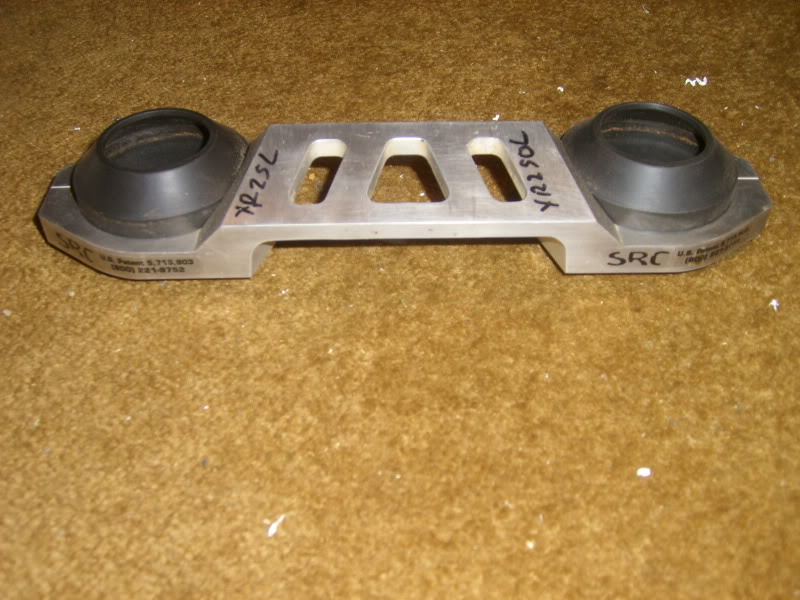

Приодически вижу вот такую штуку на мопедах буржуев. Ставиться на штаны вилки. Видел варианты и с гофрами и без. Увеличивает торсионную жесткость вилки, повшая тем самым "точность" руления. На велосипедных вилках присутствует на всех вилках такого типа....
Кто имеет опыт эксплуатации такой штуки?) Ну и может вдруг у кого нить есть чертеж........

Горилла нужна если нехватает жесткости и вилку винтом загибает в агрессивных (соревнования, большие асфальтовые скорости) поворотах. На тракторных эндуро имхо не нужный девайс, налипнет на нее грязи и заблокируется колесо.

Третья траверса ещё называют её.
Приводиться как написали выше больше для асфальтовой езды.
Чем её покупать, я лучше подкоплю перевертыш возьму, у него запас крепкости на скручивание намного больше.

http://kickstarter.org/forum/index.php?top...g24016#msg24016

У Гринича по моему на хрюше стояла...у него спросить можно))

у Гринича такая же, как по моей ссылке.
сообщение 18.1.2012, 10:50
Сообщений: 54055
У XR-650L слабая вилка для его веса (41 мм), поэтому там усиление не лишнее. Про Баху не помню, сколько там мм перья. Джебелу с его весом и вилкой 43 мм усиление не нужно. А если нужно, то пора менять мотоцикл.
43мм у Иксэрель. как на Джебеле. 41мм на чекухе ихней.

Цитата(veyngold @ 18.1.2012, 12:49) *
43мм у Иксэрель.
Этого всё равно маловато, по моим ощущениям, для этого мота. Впрочем, сам на нём не ездил, могу и ошибаться.
а по моим ощущениям, тама ходовая хоть и энергоемкая, с 300мм хода, но для такой тушки слабовата и вилка, и рама. поставить туда перевертыш - раму крутить буит еще сильнее. я на Вадиковском ездил))

Сообщений: 54055
Ты согласен, что "старая" стальная хондовская рама похлипче (при прочих равных) сузуковской будет? А то мне не верят smile.gif
допускаю! на ДРе 650 не ездил)
