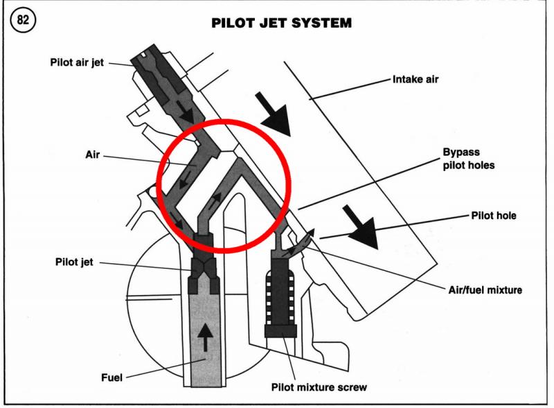

Может, это каналы и холостого хода тоже.

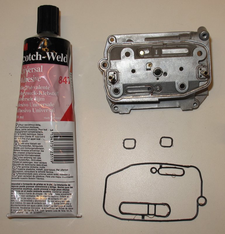

Для этого используются бензостойкие герметики. Я пользовался японским. Есть еще к примеру такой.
Вот где забивается на схеме

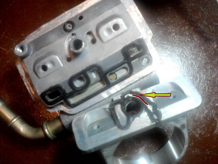

Имею DRZ 400 c карбюратором Keihin. Не работает холостой ход. Розобрал среднюю неразборную часть, оказалась прокладка развалилась и закрыла канал:
Хочу заказать новую прокладку, желательно через EXIST, НО данная прокладка отсутствует в схеме, так как средняя часть вроде как не разборная:
Может у кого есть данная прокладка, я б ее купил, или может кто знает ее каталожный номер?
