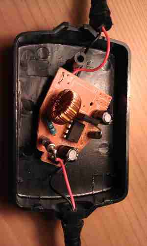

Получил на днях заказанные с амазона водоустойчивый чехол для телефона на руль и преобразователь с 12 вольт на 5 вольт в микроUSB http://www.amazon.com/gp/product/B004X71SD...s00_i00_details
Пришло не совсем то, что изображено на картинке. Чехольчик тот что надо, а преобразователь представляет собой коробочку, из которой торчат два провода, один с микроUSB, второй на аккумулятор.
Вскрытие коробочки показало полную непригодность конструкции. Внутри была платочка с элементами, закрепленная каплей клея, клей практически не держал, без особых усилий плата отскочила.

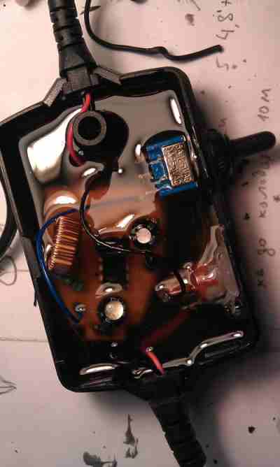

Решил немного доработать всё это дело - вставить выключатель, предохранитель сделать заменяемым (был просто впаян), вывести провод из микроUSB разъема вбок, чтоб не мешался.
Сверху залил всё эпоксидкой.

Нас толе работает, какого то заметного нагрева за час работы не заметил. Маркировку микрухи уже не разглядеть. При работе под нагрузкой тихо тихо пищит, т.е. это дс дс преобразователь с шимом, думаю там мощности там совсем крошечные.
Я вообще хотел чтобы была на руле усб розетка, без прикуривателя и отдельного преобразователя.
Получилось как получилось, честно говоря не очень удобно, хвост этот будет висеть всё время. Эксплуатация покажет насколько такой вариант жизнеспособен. unknw.gif
