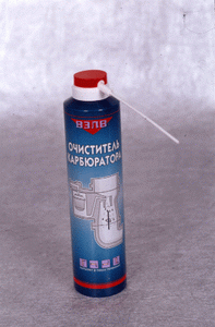

Думаю не поможет ацетон,поздно.
Дренажом ты называешь, трубочку вентиляции поплавковой камеры?
Если с нее льет,так у тебя клапан поплавковый не держит.
А уж причины могут быть разные.
Вообще из карба ничего не должно выливаться,особенно на подножке.
Да и поменьше используй всякие очистители,есть очень агрессивные.
Этот например краску с форсунок у меня смыл.
