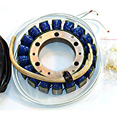

sey18, а на 600-650 генератор не такой-же по посадочным?
Вот статор на 650 - он на 260вт и стоит всего 130 гринов.
https://procycle.us/product/1085
Под рукой в разборе 650-ки нет,но насколько помню у статора 650 диаметр посадочный больше.А это что,тюнинговый 3-х фазный статор на 650?Вроде бы на ней в стоке стоит однофазный,так?

на 600, 650 водяной - однофазный. на 650 воздух - 3х фазный и приличный по мощности ( доминатор, хр650л....).

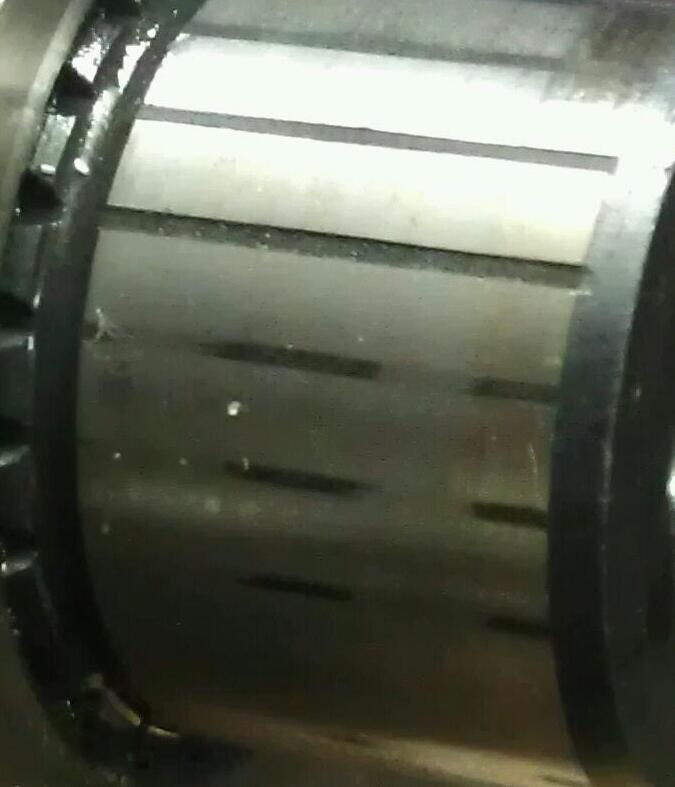

При более внимательном осмотре было обнаруженно следующее: неравномерный износ распредвала в месте контакта с подшипником со стороны крепления звезды. Господа, допустим ли такой износ и требуется ли замена? Я лично не уверен что месте износ вообще должен быть, поскольку вал вращается вместе с подшипником и как следствие износ идет в самом подшипнике а не на валу. Видимо подшипник подклинивало и вал проварачивался внутри. Поправьте если путаю что то.
Хочется конечно обойтись без замены, поскольку сезон на носу, а деталь ждать придется...

Уважаемые знатоки, пожалуйста подскажите что делать с данным валом?

подшипник быстрей в голове, провернется чем на распред валу, ставь новые подшипники только оригинал!
да, и счего ты взял что там выроботка?

На фотографиях видно что по окружности вала количество черных полосок(пропилов или как их там) меняется, а где то их совсем не видно. Исходя из этого и решил. Меня вот удивляет именно неравномерность, не понтмаю как такое получиться могло...

щас, глянул мануал, нет там даже замеров! да и как должен заклинить подшипник чтобы на самом валу прокрутило! главное сами кулачки были в предели сервис лимета!

Да, про заклинивание подшипников я конечно лишканул, согласен что это наврятли)))
ну, ты даешь! встране угля!!!! это же назаводе все сделано! когда сам вал протачивали))) вот тебя торкнуло))) там подшипник ну никак не провернет!!! ты их, что отруки снял?)) или съемником? нет там у тебя криминала)) поверь. ради интиреса зайди на ебей иглянь на фотки вала)
