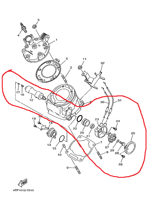

Слышно звон из данного узла. Кто знает что это за узел, для чего он и что может звенетьwink.gif ?!
Звук идет из под крышечки № 25 =))
Это мощностной клапан на выпуске двухтактной Ланзы. Клапан поворотный, автоматически изменяет проходное сечение выпуска. Он иногда закоксовывается, нужно разобрать, прочистить и посмотреть что звенит.
Спасибо! Не знал что оно может закоксоваться ) Буду пробовать разбирать )
