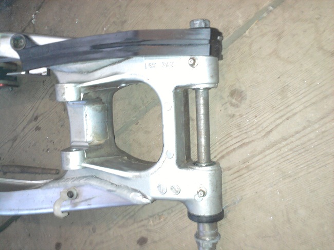

Разобрал прогрессию,снял маятник!!! И к удивлению (до разбора не обращал внимания) хотя все как на ладони,обнаружил пресс-масленки на маятнике! Я так понимаю это правильный "колхоз" good.gif XэRоводы поправьте!!! Кстати разбор ходовки XR показался десятикратно легче Дюбелька-200! Моё ИМХО просто пришлось и то и то разбиратьПрикрепленное изображение

да, эти мосленки в стоке не идут ктото сам с колхозил, навид нормально толька как прессовать, безснятия подвески вот вопрос. да на эксэре легко снять если ось не закисла.

Я вот тоже после покупки разобрал!!!! Прикрепленное изображение Вопрос зачем эта проволока (зажим вроде) приварена ???? Для чего служит??? Прикрепленное изображение

У меня такого нет. Может, для поддержки дренажных трубок?

А у меня г.в 2003 может из-за года и разница???

Да фигегознает. В моём мотоциклете что-то поддерживает дренажи, но что - не помню. Дома гляну. Но у меня какое-то чувство, что так варить скобу к шляпе болта - не совсем грамотно... Я почти уверен, что назначение этой скобы и "ситуацию вообще" может разъяснить i-denis. Он очень хорошо разбирается.

эта скоба приварена к раме,не к болту! Перья вилки с регулировкой отбоя ("крутилки-щёлкалки" внизу)?-вот про это не понял???? слайдер цепи: бороздки от цепи (износ) глубиной 1-1.3 мм !!!

Парни, привет! Скобы для дренажных трубок с карба, и сапуна. Сейчас просто в поезде, щас приеду домой гляну фотки, износа на слайдаре цепи, у тебя менимальный там так сделано для роликов цепи, недавно себе взял оригинальный там все тоже самое. Да масленки лишними не будут точно.

ГЫ! Это ты такой ракурс выбрал. Смотрю на фото: аккурат к болту приварено! Значит, это скоба для поддержки дренажных трубок, чтобы не болтались.

1. То что приварено на раме - это действительно скоба для трубки перелива и вентиляции картера
