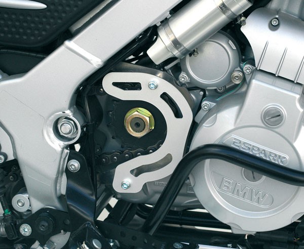

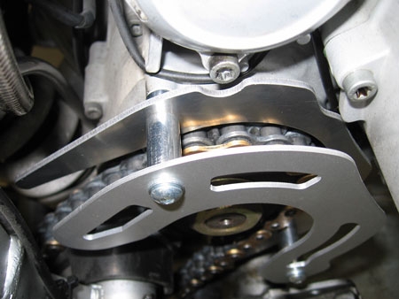

- - Нарагон   Сегодня снял осмотрел звезды. На передней звезде е...   3.10.2014, 17:46
|- - kdenisv2007   Цитата(Нарагон @ 3.10.2014, 15:46) Сегодн...   3.10.2014, 18:11

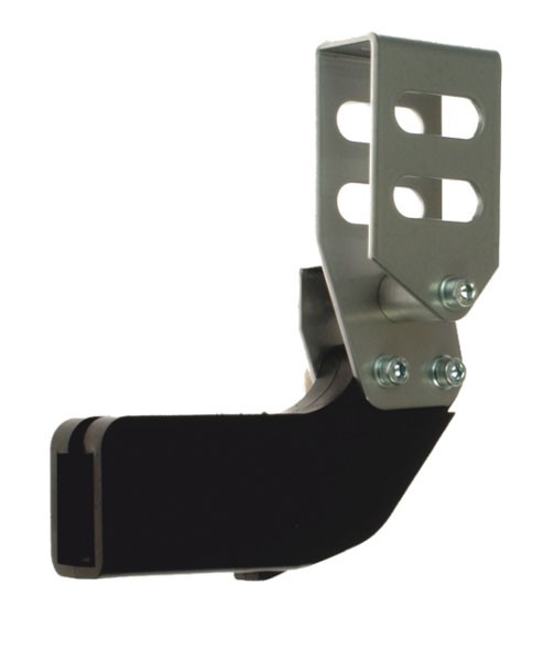

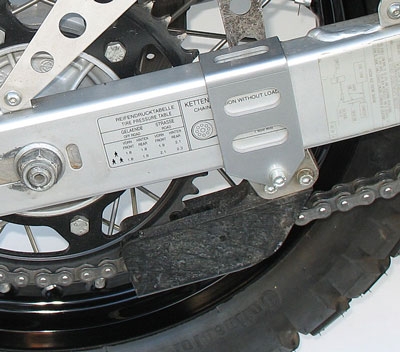

- - Нарагон   На Шерпе предусмотрена японскими инженерами защита...   7.10.2014, 6:38
- - Костян   Цепь без защиты будет все равно забиваться грязью ...   11.10.2014, 0:06
|- - Нарагон   Цитата(Костян @ 11.10.2014, 5:06) Цепь бе...   11.10.2014, 12:34
|- - nuk nuk   Цитата(Нарагон @ 11.10.2014, 9:34) В том ...   14.10.2014, 9:59
|- - Нарагон   Цитата(nuk nuk @ 14.10.2014, 14:59) Сам д...   14.10.2014, 10:55
