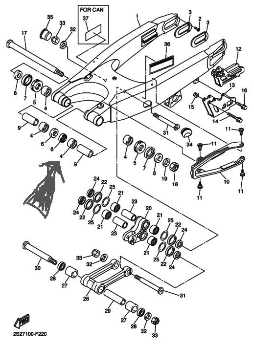

- - z-luka   Парни, кто подскажет точный размер подши поз. №4 ...   19.2.2016, 9:38
