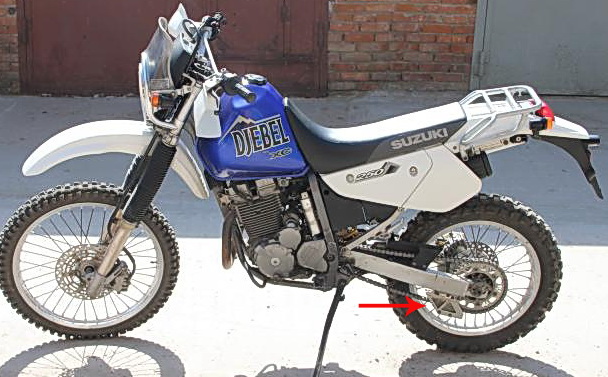

Ещё вопрос, снизу, где цепь, на маятнике такая штука (фото 1) отмечено стрелкой, это фото с объявления, а на фото два - мой реальный мотоцикл и там уже другая конструкция, вопрос что там должно стоять и для чего?

2.Снизу, где цепь, на маятнике такая штука (фото 1) - это уловитель цепи, а твоя конструкция на фото2 (которое не загрузилось), это скорее всего доработка, которая нужна для того, чтобы вставить заднюю звезду больше 47 зубьев - это тоже нормально.

А задняя звезда у тебя реально больше 47 зубьев, уловитель доработан -это нормуль.

ещё установлена переделанная ловушка цепи. Всё это в прекрасном состоянии.
