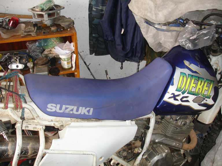

Мысль поменять бак крутилась весь прошлый сезон....
Есть битый бак, холодный гараж, слесарный инструмент и время аж до весны... ))))
Ставить буду как есть, сидуху в том числе (она поднимется для меня не критично).
Под седлом будет место под ключи и всё такое...
Основная цель сделать дешево и с возможностью вернуть как было.
Есть надежда что получится, потому как пока серьезных затыов непредвидится...
(Бак хотя и струдом но влез на раму, длинны тросиков газа хватает даже с проставками руля 10 см, крышка бака подошла от старого)
P.S Мотак слегка нечистый поэтому особо впечатлительных просьба смотреть одним глазом (сам непойму осенью казалься более менее чистым или привыкаешь к грязи к концу сезона) crazy.gif
Это пока набросок... )))Прикрепленное изображение

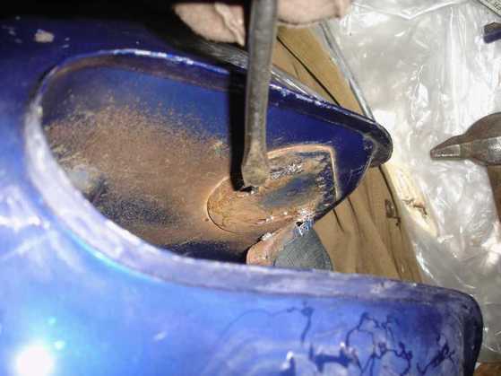

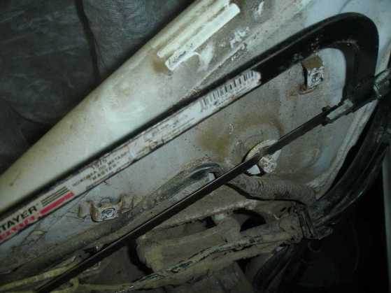

Новый бак на раму не заходил, пришлось спилить немного с боковых упоров фиксации бака...Прикрепленное изображение
Места посадки нового бака чутка не совпали, пришлось срубить... (Надеюсь припаяные в другом месте будут держать..) Прикрепленное изображение

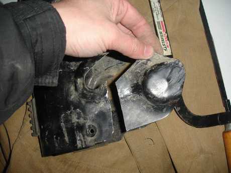

Примерил щиток (предположительно отражатель тепла) и так как проводка чутка коротковата или мерзлая и не гнется пришлось отрезать )))) Спокойно... всего лишь кусочек щитка... Прикрепленное изображение

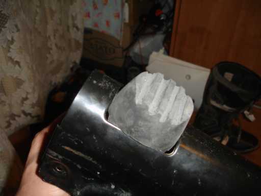

Если оставить родную резинку-амортизатор (на щитке) то бак будет немного завален в перед и бензин не будет стекать до конца... Сделал другую резинку из авто отбойника. Резина немного жесче, но пойдет... Прикрепленное изображение

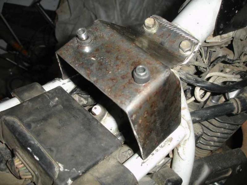

Ну и крепеж бака, из листа железа (2мм)...
Вертикальные пластины будут крепиться хомутами из того же железа за раму... для жесткости.

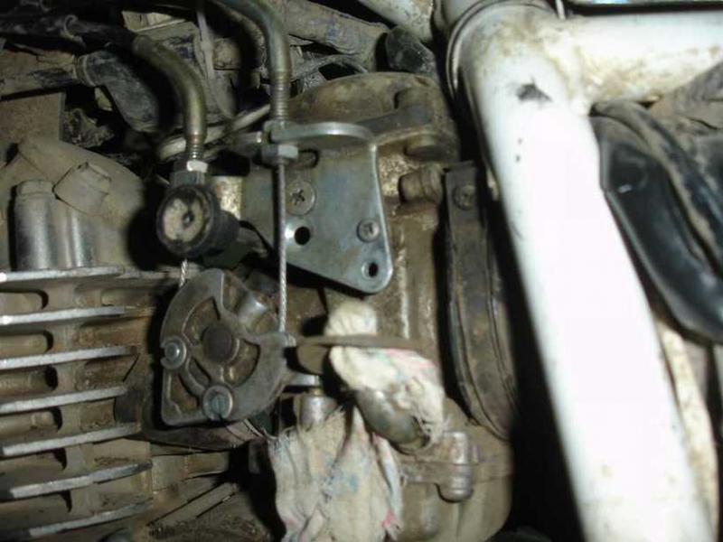

Еще пришлось опустить на 1 см крепеж тросиков газа... в бензокраник упирался.

Так как рама на старом Джебеле шире, повторить способ крепления бака не получилось.... Пришлось привать точечной сваркой пластины из нержавейки.. Бак будет притянут тросиком. Прикрепленное изображение

Родной бак стоит заполненный бензином и если надо можно всё вернуть как было. Там срезается не крепление, а только выступающие части...
Сварному 2 коротких болтика приварить 6 сек. работы.

Ну вот бак установил.... biggrin.gif Прикрепленное изображение
Седло передней частью ложится на этот упор Прикрепленное изображение
