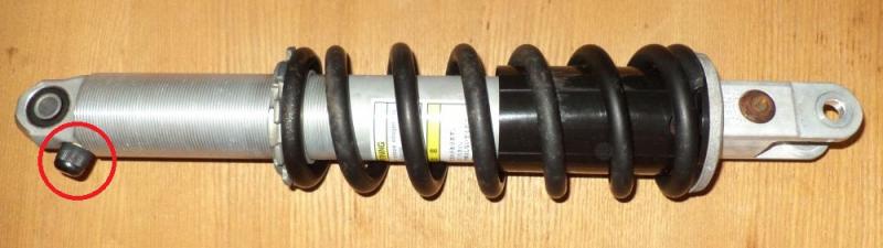

- - skorp777   Костян , а как у тебя получилось накачать аморт? П...   18.4.2013, 2:51
|- - shevard   Цитата(skorp777 @ 18.4.2013, 8:51) Костян...   18.4.2013, 3:45
|- - 4e Buran   Цитата(shevard @ 18.4.2013, 0:45) Есть на...   20.4.2013, 3:23
- - Kobra   И где этот винтик?   18.4.2013, 3:44
- - Костян   Kobra спасибо за ссылку, понравилась идея с разрез...   19.4.2013, 1:11
- - shevard   Я отбойник ставил просто разрезанный по вдоль пото...   19.4.2013, 1:48
- - Huandi   Можно резать ступенькой, но с прямыми углами, не н...   19.4.2013, 1:49

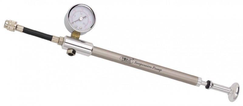

- - Костян   Пришлось купить подобный велонасос- с накачкой все...   23.4.2013, 1:10

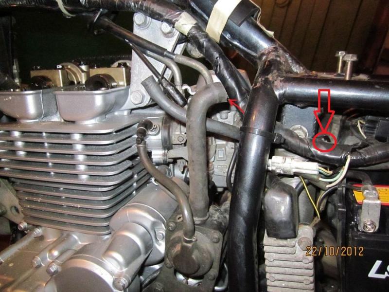

- - shevard   У кого есть фото или описание процесса накачки зад...   23.10.2013, 7:49
|- - чили   Цитата(shevard @ 23.10.2013, 7:49) У кого...   23.10.2013, 11:04
|- - nuk nuk   Цитата(чили @ 23.10.2013, 8:04) Присоедин...   23.10.2013, 12:38
|- - чили   Цитата(nuk nuk @ 23.10.2013, 12:38) Вроде...   23.10.2013, 20:15
- - shevard   А со стороны сиденья как это выглядит?   24.10.2013, 3:20
|- - VadimS   Цитата(shevard @ 24.10.2013, 3:20) А со с...   24.10.2013, 15:10
- - shevard   А сняв шнорхель с CDI тоже не получится добраться...   25.10.2013, 3:54
- - Костян   У меня верх аморта развернут штуцером вперед. Там ...   25.10.2013, 22:22
- - nuk nuk   Вчера посмотрел, если снять аккумулятор и раздвину...   26.10.2013, 13:15
|- - чили   Цитата(nuk nuk @ 26.10.2013, 13:15) Вчера...   29.10.2013, 21:19
- - shevard   Пошел пить пиво   30.10.2013, 2:00
