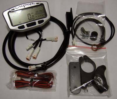

Вот что было в коробке с компом (исключая бумаги и упаковочные материалы):
- собственно комп, датчик скорости-геркон на кабеле длиной около 150 см, датчик температуры на кабеле длиной около 55 см, магнитный болт, шурупы крепления датчика скорости, заглушка для отверстия редуктора троса спидометра, два кабеля -- для питания и работы тахометра (длину не мерял), и замысловатый кронштейн для крепления компа на руль.
С обратной стороны комп выглядит так:
Собран на 8 винтах по кругу, провода входят в резиновые втулки. Выглядит довольно водозащищенным.

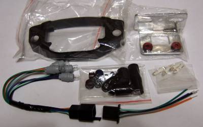

Содержимое коробки с индикаторной панелью, опять же без бумаг:
- сама панель (пластиковая), угловой кронштейн крепления, лампочки (12V, 1,7W) в патронах на жгуте с разъемом, ответная часть разъема, 4 резиновых втулки и 8 разных индикаторных стеклышек. Кроме того, есть пакетик со светодиодами, которые можно поставить вместо лампочек.
Все Made in USA и весьма, на мой взгляд, качественно изготовлено.
