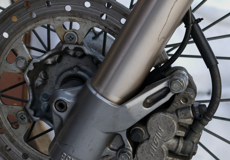

У меня кит именно под эту модель Сузуки. Уже обнаружилась первая засада: на Джебеле винты, крепящие тормозной диск -- М6, а на DR650 -- М8 и магнитный болт в комплекте М8. Буду его перетачивать на М6.

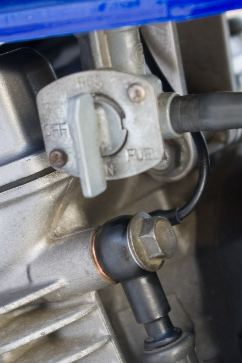

Да. Датчик начинает измерять температуру с 37С, то есть для измерения температуры масла вполне подходит. Я думаю поставить этот датчик под болт масляного шланга на выходе масла с головки, если хватит кабеля.

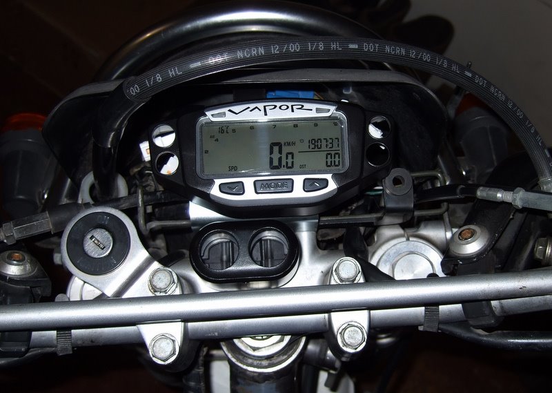

Сегодня полдня делал кронштейн под Vapor, более-менее получилось только с третьего раза smile
Комп смещен вправо от оси мота на 22мм и в таком положении занимает зрительно среднее положение между тормозным шлангом и правым краем ветровичка. Поставил еще двойное гнездо прикуривателя. На фотке гнездо пока без внутренностей и комп без лампочек -- проводку буду делать позже.
Кронштейн сделал из оцинковки толщиной 1,5мм, исходная форма -- прямоугольник 75х85мм, изогнутый на 90 градусов. Крепится двумя штатными болтами (№5) к верхней траверсе, и ложится на кронштейн "родной"приборки, который оставлен на своем месте.
С проблемами сталкиваются и при установке на ДР650 (тоже что-то куда-то не подходит). Комплект класса "доработать напильником". Там народ или крепит другой магнит в другое место, или этот в другую дырочку на диске пристраивает (как я понял).

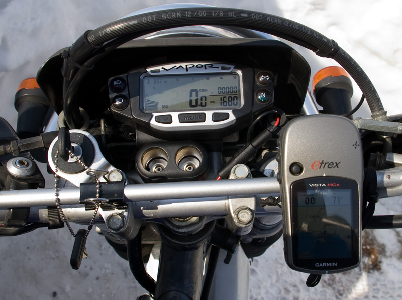

Добил установку наконец-то.
Вид на приборку, двигатель работает на холостых. Вместо ламп стоят светодиоды (кстати, в цоколе одного светодиода было короткое замыкание, надо их прозванивать перед установкой). Ниже приборки справа виден корпус предохранителя прикурки:
Сенсор скорости установлен точно по документации, тут никаких сложностей не обнаружено. А вот с магнитным болтом пришлось повозиться -- высота его шляпки должна быть не более 3мм, иначе она будет цеплять за нижнюю часть "штанины" вилки (стачивал шляпку изнутри):
Провод датчика температуры пришлось удлинить, не достал бы даже до свечи, если жгут прокладывать рядом со штатным жгутом, а не тянуть напрямую. Тоже никаких проблем, заводскую алюминиевую шайбу под фитингом шланга заменил на датчик:

wenger, зафотай как навигатор закрепил !

А чего там фотать, штатный гарминовский хомут на руль. Прикручен на перемычку руля (витков 10 изоленты подмотано). Вот тут обсуждали.

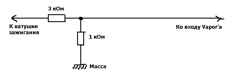

1) градусник температуры окружающего воздуха врет как сивый мерин при включенной фаре (дык и понятно почему) -- градусов на 10-15 в плюс. И это не лечится, он глухо встроен в корпус компа;
2) вход с "таходатчика" в компе жутко высокоомный, бибикаешь и зашкаливает тахо smile -- потому что жгуты с силовым проводом на сигнал и проводом на вход таходатчика идут рядом, и переменный ток сигнала (тахометр намерил около 15кГц) наводится на провод тахо. Уже есть идеи, как от этого избавиться, проверю и расскажу;

wenger, чтобы не было наводок от соседней проводки, можно тахопровод запихнуть в экран и на корпус.
Это мне пришло в голову первым делом, но жгут уже упакован в термоусадку, качественно промотан изолентой и снимать и разбирать его меня страшно ломает smile
Хватило простого резисторного делителя, который весь уместился в термоусадку возле катушки зажигания под баком.
На работу тахометра и двигателя не повлияло нисколько, и на бибикалку тахометр теперь не реагирует.
