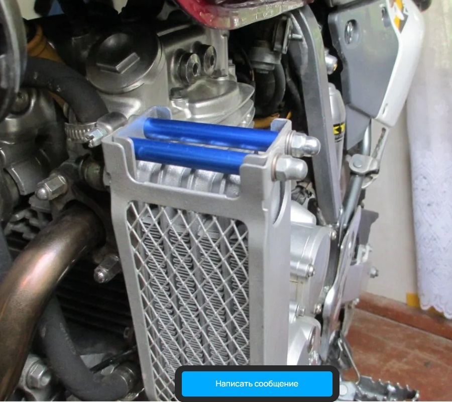

Вот так они расположены:
250ка
400ка
Suzuki DR250S>swap>350s
YZ125 2013>Beta 200rr
сообщение 18.2.2020, 10:29
Сообщение #114
Ну да, так и есть.)

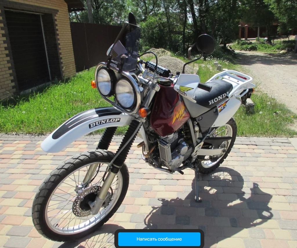

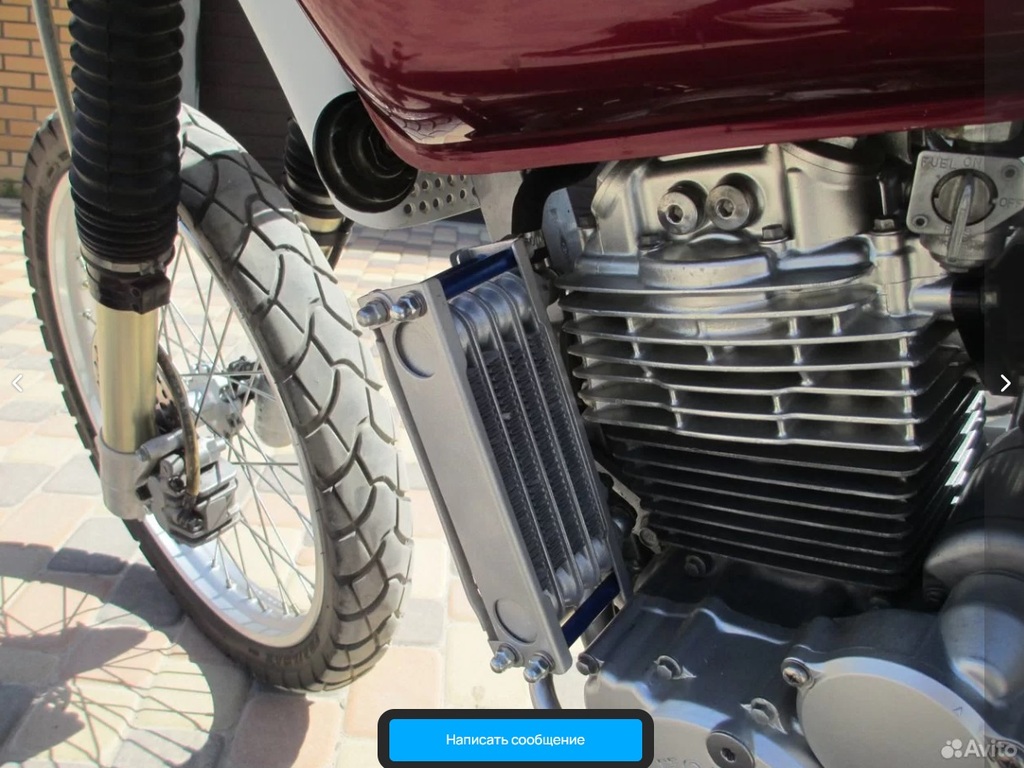

inostranez
сообщение 14.6.2024, 14:26
Сообщение #120
Сообщений: 2995
Регистрация: 30.4.2009
Мотоцикл: мелкая кубатура
https://www.avito.ru/kaluga/mototsikly_i_mo..._250_3847825799
