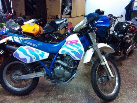

Привет всем! Созрел приобрести эндурик.Есть такой мотик Suzuki DR 250 SH
Прошу помощи в выборе,всем заранее спасибо за ответы!

Нормальный мот. Если движок не шумит, всё в порядке, а цена устраивает, то вполне можно рассмотреть вопрос о покупке.

Ссылку исправил.Мот стоит в мотосалоне и соответствует даным по ссылке.Цена 2900$
ПО заднему аморту смущает отсуцтвие отбойника и ремонтопригодность

Удели внимание вот этой надписи в замечании эксперта "ржавчина на внутренней части заднего аммортизатора - средне" Соответственно осмотри шток аммортизатора, особенно посмотри с внутренней стороны штока, возьми фонарик посвети, пощупай пальцами если ржа на штоке. На днях смотрел два мота с такими замечаниями в аукционном листе, у обоих шток ржавый и именно с внутренней стороны были, там особенно неудобно осматривать. Но в твоем случае может быть и просто пружина ржавая. Смотреть короче надо. А так в отстальном замечания не существенные.

Cегодня смотрел мотик -очень понравился,но не работает регулировка заднего аморта(стоит в положении L,и не реагирует на регулятор на руле).
B чем беда? Как усроена система SHC?Может кто щупал

Эту систему ИМХО лучше выкорчевать, раз не работает.
А сам аморт нормально работает на сжатие/отбой?

Скорее всего - гидравлика... А там уж думать надо, и пробовать.... smile.gif

А может не стоит выкорчевывать?A если там проблем на 5 коп.,надо разобраться в самой гидравлике что и куда

Если сможешь, тебе многие скажут спасибо. Т.к. от старости она почти у всех не работает.
