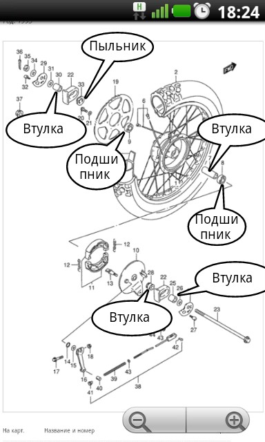

Тема старая, начинается ещё в прошлом году. Когда менял резину на заднем колесе, ось вытащил с трудом, пришлось выбивать молотком. Обратно забил ось с ещё большми трудом. Причём в вилку ось вставлялась туже, чем в колесо. Точнее, с одной стороны (с той, с которой вставляешь ось) в вилку она входит вроде легко, в колесо - уже тяжелее, а в вилку с другой стороны - совсем тяжело. После этого была замечена небольшая "восьмёрка" заднего колеса (биение обода где-то 3мм). Так и откатал сезон. А сейчас, перед новым сезоном решил озаботиться этой проблемой. Только вот сначала надо заказать запчасти. Только вот какие? Ось - это понятно. А что ещё? На мегазиповской картинке много мелких непонятных фигень. В какие из них собственно ось может тяжело входить? По-хорошему-то надо бы колесо разобрать, но к сожалению, некогда, ибо мот стоит на даче (далеко). В общем, какие запчасти с наибольшей вероятностью надо менять? И вообще, насколько они уникальные, или есть совместимые (то есть обязательно ли заказывать в Мегазипе из-за бугра, или есть совместимые от других моделей)?
П.С. (Полуофф, но тоже про заднее колесо). Перестал тормозить задний тормоз. В конце августа тормозил хорошо, в октябре уже никак. Если дело в стёршихся колодках, то вопрос тот же: обязательно ли родные с Мегазипа заказывать, или есть совместимые?

Подшипники, втулка, пыльники, это основные з_ч, ось может и жива, но если колотил молотком, видимо тоже мертва, может еще втулки, самые лучшие колодки оригинальные, смотри на сколько готов потратить денег, и принимай решение.....wink.gif))

Извините за тупой вопрос. А где они на мегазиповской картинке? Ось - понятно, №23, втулка - №7, а остальное где? Там много мелких фигней: № 8(9), 28(33), 25(30). Какие из них имелись в виду?
П.С. На "мёртвой" оси я откатал весь сезон. Попутчики замечали у меня восьмёрку заднего колеса.

Ура! Сегодня (22.04) с братом поменяли ось со всеми втулками! Теперь Дюбель полностью исправен!!! Правда, родная ось оказалась практически прямая. Из старых втулок мы её выбивали молотком, а в новые втулки она входила не хуже новой. Дело было либо во втулках, либо в грязюке (там был песок). Всё от песка очистил, новую ось густо смазал, вошла не то, чтобы свободно, но вполне посильно. Задний тормоз ТОРМОЗИТ! Скорее всего тогда, в октябре он намок, а затем просох. Колодки не понадобились. Как только я закончил, во всём ГСК, а также в подъездах окрестных домов (включая мой) погас свет.

П.С. Только счас дошло. Я смазывал только ось, втулки не мазал, думал не нужно. А левая-то втулка, которая между колесом и маятником, она же трётся боком об колесо! И там масла нету. Опять разбирать? Или масло с оси во все щели и так зайдёт?

Справа - не упирается (там неподвижный тормоз). А слева... хм... позиция 33 на мегазиповской картинке, между маятником и колесом такая фигня. Пыльник в переводе Кузьмича. Короче, эту фигню №33 я не смазывал с боков. Это критично?

Сегодня сделал "работу над ошибками". А ошибку мы с братом позавчера допустили наиглупейшую: поставили пыльник НЕ ТОЙ СТОРОНОЙ!!! fool.gif Разобрал, смазал, собрал как надо. Заодно смазал цепь, замовилил царапины на раме, и наконец-таки загерметизировал паклей текущий с прошлого сезона болт. Всё, можно ездить. Правда, наверняка восьмёрка осталась, но это уже в сервис. Тему можно закрывать.
