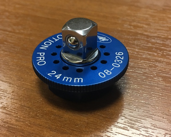

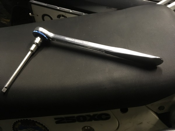

Приобрел в возимый инструмент монтажку motion pro и вставку переходник под квадрат 3/8", тем самым облегчил и расширил функционал
Это, типа, вставка в ключ на 24, превращающая его в трещотку?Сколько стоит? На квадрат 1/2 есть? Интересно, никогда не видел такого! Можно подробней, дистанционно продается? Есть у других производителей, или только у motion pro? Направление вращения как меняется?
карандаш
сообщение 3.11.2017, 17:06
Сообщение #128
Сообщений: 1145
Регистрация: 25.6.2010
Мотоцикл: Пылится.
Не трещотка это. Просто переходник . По ссылке описание производителя https://www.motionpro.com/product/08-0326
Эти вставки используют и в трещоточные ключи. http://www.mactak.ru/store/perehodnik-king-tony-373202r
https://www.drive2.ru/c/2848301/
Полезно: 1
Как уже ответили, это не трещетка. На 1/2 не видел, да и незачем такую здоровую для возить с собой. Монтажка и вставка из алю сплава, во вставку впрессован квадрат из стали. С одной стороны папа 3/8 с другой мама 1/4, удобно. Заказывал на ебее, тут у нас не видел.

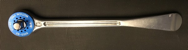

Друзья, в мат. части не силен, для чего вот это нужно?
KmvWeb
сообщение 22.7.2023, 20:46
Сообщение #135
Сообщений: 413
Регистрация: 10.9.2021
Смею предположить, что это ключ для спиц и он же - монтажка)
сообщение 22.7.2023, 21:49
Сообщение #136
Сообщений: 54076
Именно так. Такие для советских мотоциклов выпускались.
