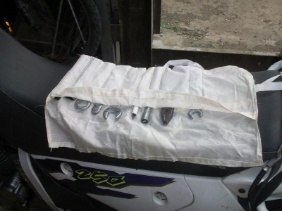

Ввиду того, что родная пластиковая , так называемая сумка для инструмента, развалилас, я сшил новую tongue
С карманами. Добавил советские авиачионные пасатижы, капиталистичесские выбросил, две свечи, и ключ торцовый трубчатый 10ч8 smile
Пришил петли, чтобы легче вытаскивать из пенала
Ткань покупал в умелых руках ещё в советское время
