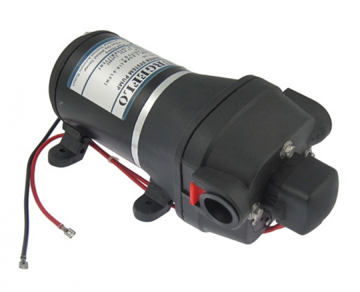

Помпа как пример http://vodnik.1000size.ru/art-00027488-65
