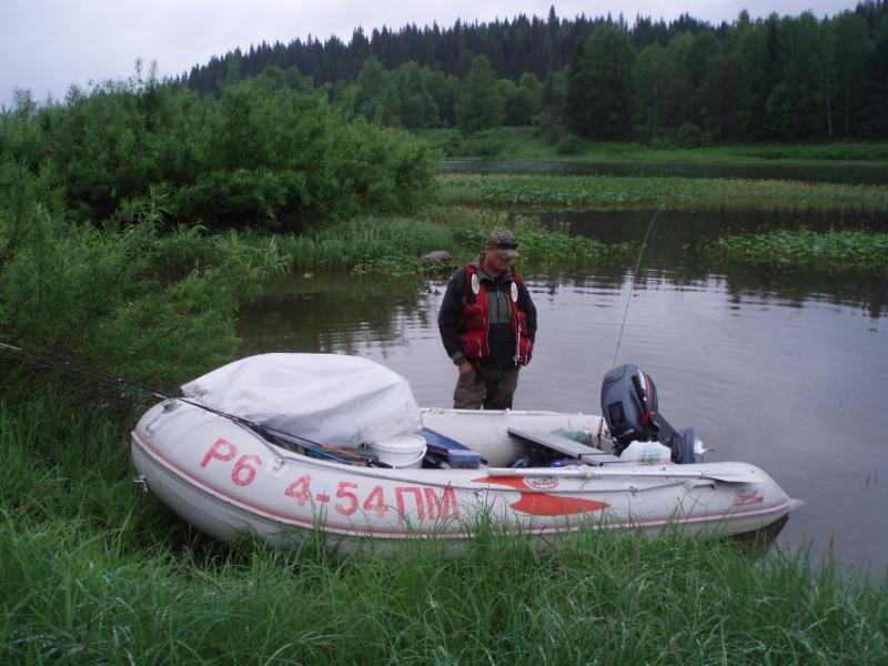

неделю назад на Чусовой.. баджер спорт лайн, 360вроде и мотор яма15 2Т. вдвоём с кучей шмурдяка и двумя баками устойчивый выход на глисс..

Липтон
сообщение 18.6.2014, 11:57
Сообщение #257
Вечный оппозиционер
Сообщений: 1149
Регистрация: 24.4.2011
Да он не говорит, но та 6-ка раздушена сил до 9 где-то.
ааа.. понятно... и винт с каким шагом ещё... и приколхозено ли крыло к ноге...
Отто , с чего ты взял , что в моторе 9 сил ? По моему , типа семи , семи с половинкой .
Фаныч , долаживаю ) : винт родной 7 , со скоростным такое не возможно . Крыло стоит , да , и чё ? ) Скорость 22-24 .
Про расход , за все время слета выкатано чуть менее 10 литров , приятно не быть бензовозом .

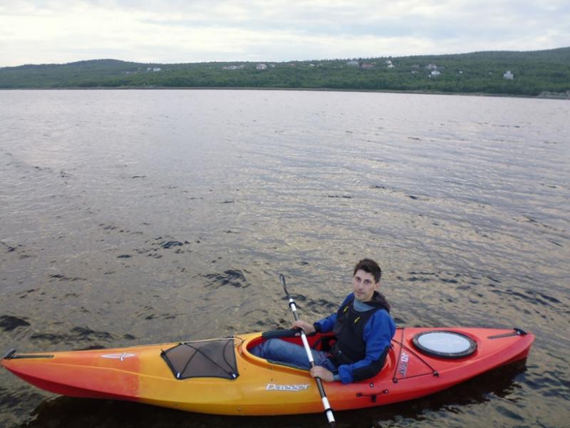

сообщение 27.9.2014, 9:13
Сообщение #271
Сообщений: 528
Регистрация: 12.11.2008
Вставить ник Цитата Из: Мурманск- город Герой
Мотоцикл: Djebel 250XC,Vespa ET4
У меня каяк Dagger, купил в этом году, пока удалось не очень много на нем походить/ Kjдка показала себя отлично, благодаря выдвижному килю(скегу) стабильна на курсе, по скорости он конечно уступает морским, узким, каякам, а в "белую воду" я суваться не намерен, универсальная лодка. Ходил по Коле и Кольскому заливу, в волны и против ветра идет отлично, главное не бояться.
