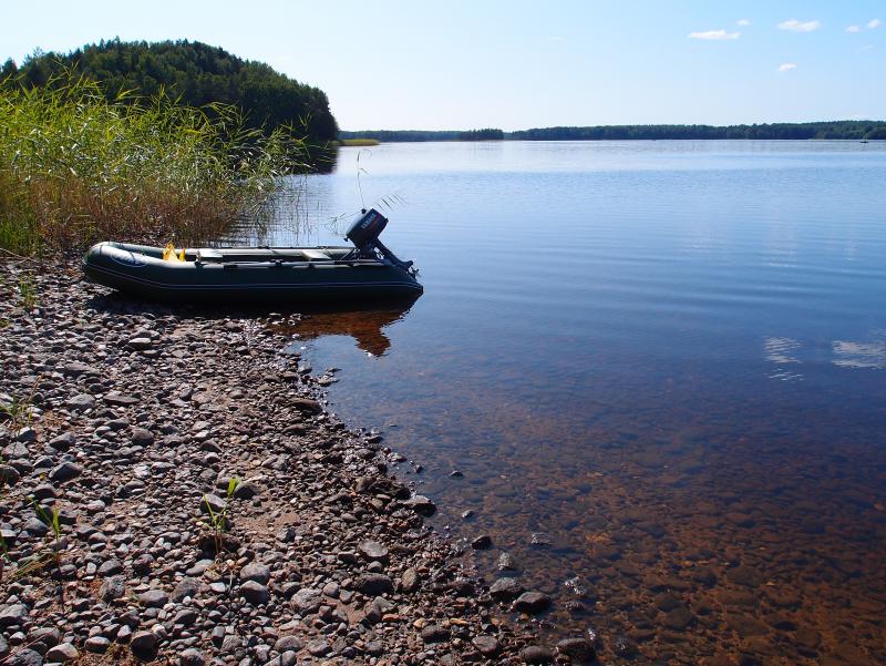

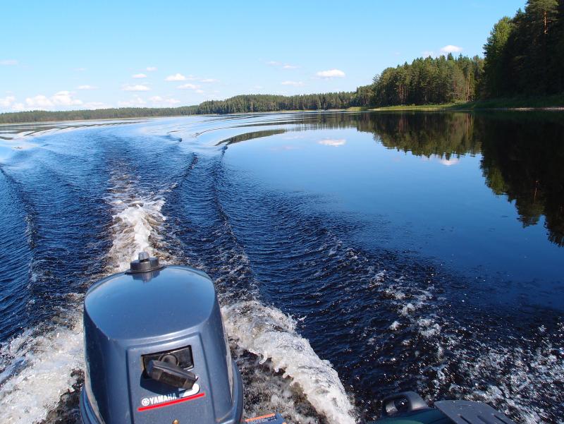

Неделю провели на Городно, покатался достаточно.
Выяснил, что в баке (выносном) куча грязи и вода. То-то карб захлёбывался временами.
Конструкция неудобная, надо будет найти время промыть/вычистить.
С внутреннего бачка всё отлично.
На глисс выходит с весом до 200 кило (общий, с людьми и весом лодки/мотора) и разгоняется до 19-21 км/ч, не больше (причём, в одного те же 20-21, думаю, ограничивает шаг винта). Чтобы больше нужны всяческие ухищрения, которые я проводить не буду, ибо вполне устраивает.
Мотор радует, надо будет прозапас винт купить на Али. Они хрупкие, но лучше такой, чем никакого.
Рядом стоял народ с большими ПВХ лодками и моторами 9,9 (один древний Джонсон и два свежих Тохатсу) и 20 (4Т Хонда - красавица).
Особенно хондовская 20-ка, которую владелец 5 метров до лодки возил на тележке. Ибо почти 70 кило...
